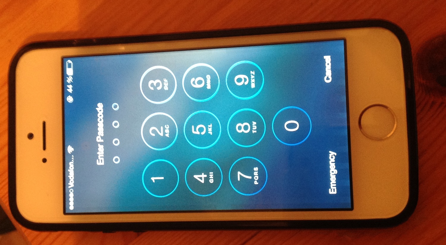

Das sieht ja fies aus. Ich habe so etwas - Gott sei Dank - nicht!
