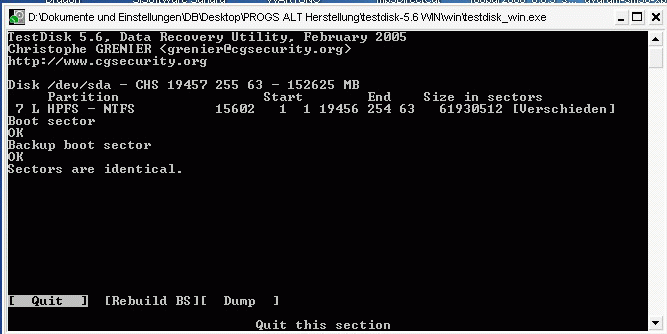

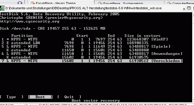

    Testdisk führt die Partition auch ordentlich siehe Screen.
    War jetzt vor Rebuild Bootsektor(Screen), habe mich aber noch nicht getraut, wollt erst noch mal hier fragen.
    Das ist auch gut so.
    [Rebuild BS] funktioniert manchmal nicht richtig und kann alles zerschießen.
    Lies mal in diesem Post unter [Advanced] / [Rebuild BS] ziemlich weit unten.
    http://www.computerbase.de/forum/sho...98&postcount=6
    Testdisk zeigt Info über den Bootsektor sehr zuverlässig an.
    Entscheidend ist bei dir nicht nur Bootsektor OK und Backup Boot Sektor OK, sondern das beide identisch sind.
    Das bedeutet, bei einem Bootsektorproblem wo sowas verursachen kann, ist der normalerweise Bad oder nicht mehr identisch mit dem Backupsektor.
    Beim formatieren wird am Ende des Volumens vom Bootsektor ein Backup erstellt (backup boot sector).
    Beide passen aber und sind identisch.
    Deshalb schließe ich erstmal einen Fehler aus.

    Starte Testdisk, wähle wenn nötig deine Festplatte.
    Bestätige bei Analyse mit Enter durch, bis du unten im Menü [Search] (Search deeper, try to find more partitions) siehst.
    Lasse Search laufen.
    Setze mir hinterher einen Screenshot.
    Wenn die Partition gefunden wurde, markiere die mal und lese am Screen ganz unten in der letzten Zeile was dort steht.
    Teile es mit.
