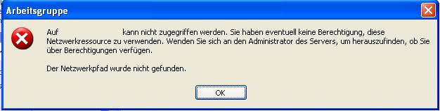

fehlermeldung beim notebook zum desktop pc:
(siehe fehlermeldung.jpg)

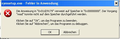

die fehlermeldungen ist im anhang...
