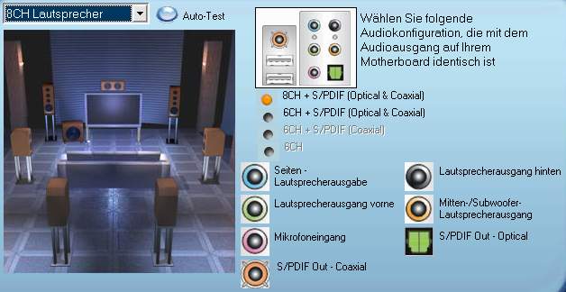

Hi,
ich hab das MSI K8N Neo2 Plat. und hab dir einfach mal aus dem Soundmanager ein Pic gemacht, wie und wo du dein 7.1 System anschließen musst !
Du hast zwar "nur" das Neo1, aber die Anschlüsse sind doch soweit gleich und der Soundchip auch.
Bye
Geiel! Genau das habe ich gebraucht. Danke ;) Ich wusste, dass ich alle 4 Anschlüsse brauche. (Ich glaube ich sollte auchmal den neuen Treiber installieren :rolleyes:
