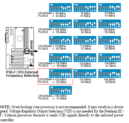

1. Der 440BX unterstützt inoffiziell FSB 133. Und zumindest mein Asus P3B-F mit den Chipsatz hat auch einen Teiler bei FSB 133, der AGP/PCI ist dann also auf default. Das ding kann auch mit SD-RAM PC133 syncron 133/133.
2. Mein 550er(FSB100) läuft auf dem Asus-Board auch problemlos mit 66MHz.
Full Ack!
Bei 133MHZ laufen die Geräte innerhalb der Spezifikation (-1/4-Teiler). Im Umkehrschluß bedeutet dies hinsichtlich des Chipsatzes, daß die CPU wohl auf dem Board funktionieren müßte.
b-runner schrieb:
Na, kisser, jetz mal bitte nicht so unfreundlich. Zumal nicht alles stimmt, was du schreibst!
Tut mir leid b-runner, aber es stimmt hier alles was ich schreibe.
1. Der 440BX unterstuetzt KEIN FSB133, weder offiziell noch inoffiziell, er hat auch gar keinen passenden Teiler fuer den PCI-Takt dafuer (nur 1/2, 2/3 und 1/3). Schau einfach mal ins Datenblatt dieses Chipsatzes.
2. Ich schrieb oben "er kann mit 66MHz FSB laufen, muss es aber nicht zwingender Weise". Auch diese Aussage ist absolut korrekt.

auf ´nem BX440 laufen afaik 133er P3-CPU´s. Meiner (P3@933MHZ) tat es einst auf jeden Fall.
Und auch fuer dich noch einmal: Der BX hat keinen 1/4 Teiler!
Und du kennst dich natürlich aus oder ?
Ich hatte selbst ein P3B-F (so wie b-runner auch) und dort gibt es serwohl einen 1/4 Teiler für den Betrieb mit 133MHz FSB.
Mfg Schrotti
Es scheint Versionen gegeben zu haben mit denen 133 Mhz möglich waren. Mit meiner Revision nicht!
