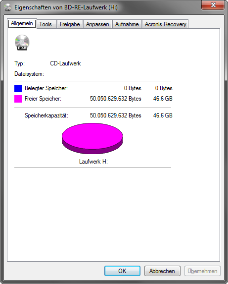

OK, ich muss mich korrigieren. Auf der engl. Wiki standen doch die tatsächlichen Byte-Angaben.
Exakt wie dort wird auch bei mir der freie Speicherplatz angezeigt, siehe Anhang.
(Brenner: LG BH10LS38, Rohling: Verbatim BD-R DL 50GB, 6x Speed)
