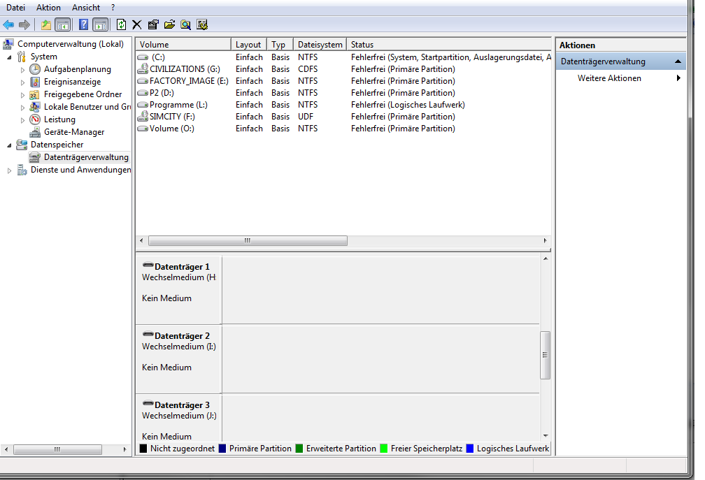

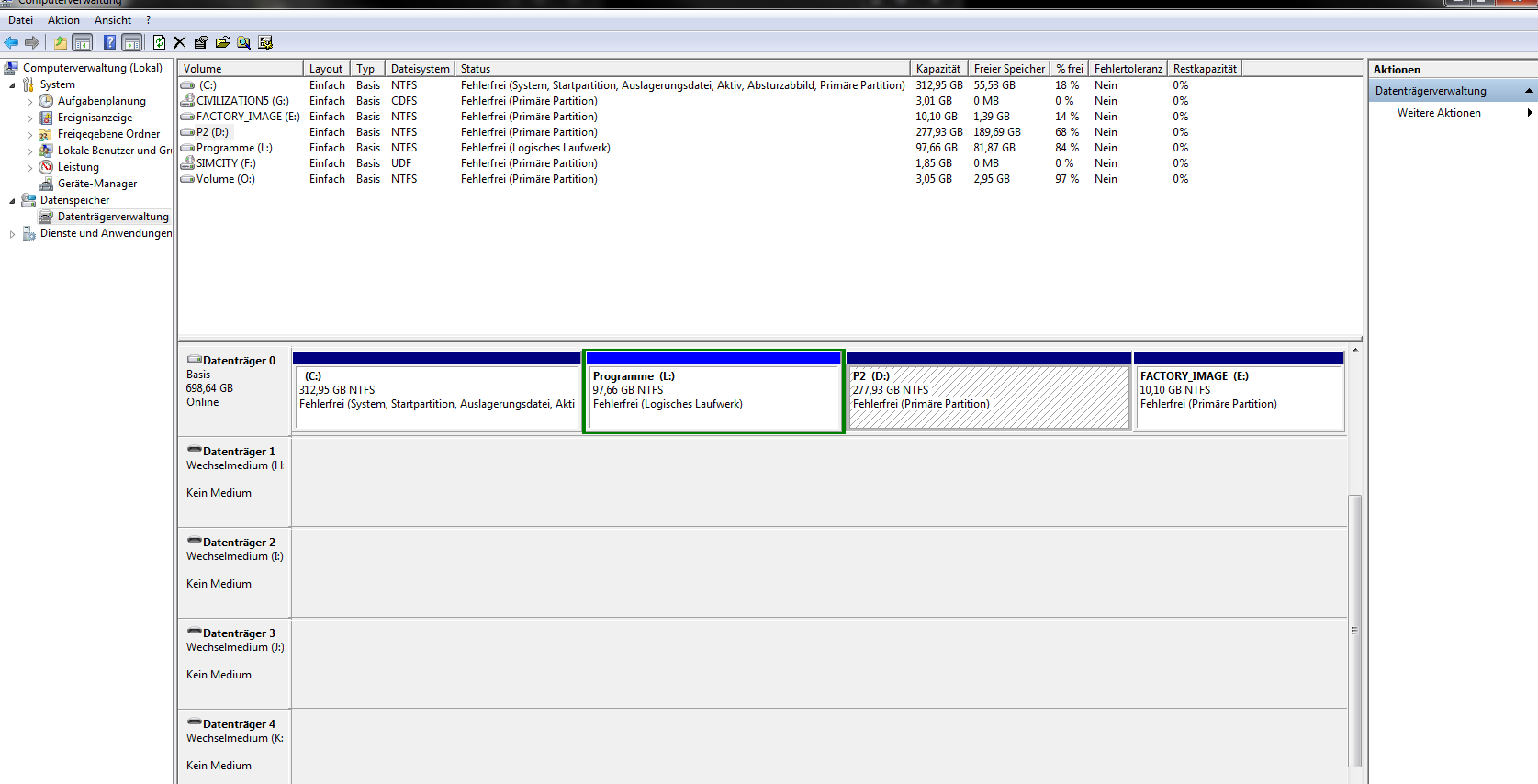

Mach den Screenshot nochmal und zwar so, dass man die fragliche HDD dort mit aufgeführt sieht, wo jetzt dein Datenträger 0 steht.
Wo ist da die externe HDD? Ich sehe nur eine Platte und die hat 4 Partitionen.
Eben, das hab ich mich auch gerade gefragt. Mal sehen ob der TE noch einen Screenshot mit der fraglichen HDD liefert.
sry das bild ist dort unten zuende wo eig die partition zu sehn war ^^ ich wollt eig so das man alles sieht.
wieder nicht. sry....-.-'

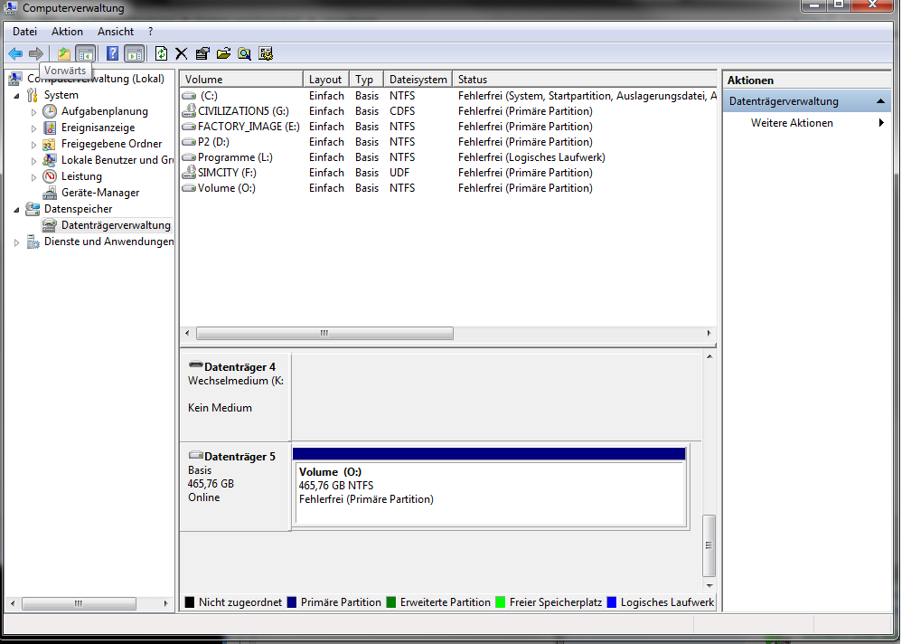

jetzt.
Da die Partition nun ja 465GB statt vorher 3GB groß ist, scheint das Problem ja irgendwie gelöst worden zu sein. Man kann übrigens Partitionen nur verkleinern, wenn in dem Bereich den man freigeben will auch nichts steht und Dateien werden nicht immer nur am Anfang angelegt, vor allem wenn die Platte mal recht voll war, stehen auch oft Dateien oder Fragmente davon auf den oberen LBAs. Außerdem sind nicht alle Dateien sichtbar, es gibt auch versteckte Dateien die $MFT, die man selbst mit der entsprechenden Einstellung zur Ansicht von Versteckten- und Systemdateien nicht sieht.
Daten sind ja keine mehr drauf, also Rechtsklick auf den Bereich unter dem blauen Balken von Volume O, -> Volume löschen. Danach Rechtsklick auf den dann unzugeordneten Speicher -> neues einfaches Volume und in der gewünschten Größe anlegen und mit NTFS formatieren, danach Rechtsklick auf den verbliebenen unzugeordneten Speicher hinter dem neuen Volume -> neues einfaches Volume, mit FAT32 formatieren (geht mit Windows Bordmitteln nur wenn die Partition max. 32 GB groß ist, mit Drittsoftware oder Linux geht auch mehr).
Dateien sind keine mehr drauf ;) komplett formatiert und defragmentiert steht aber schon 2 mal inzwischen da :)
DANKE. hat geklappt ;) versteh aber trz nicht warum das nicht zu verkleinern ging. bei meiner internen festplatte gehts ja auch :o
