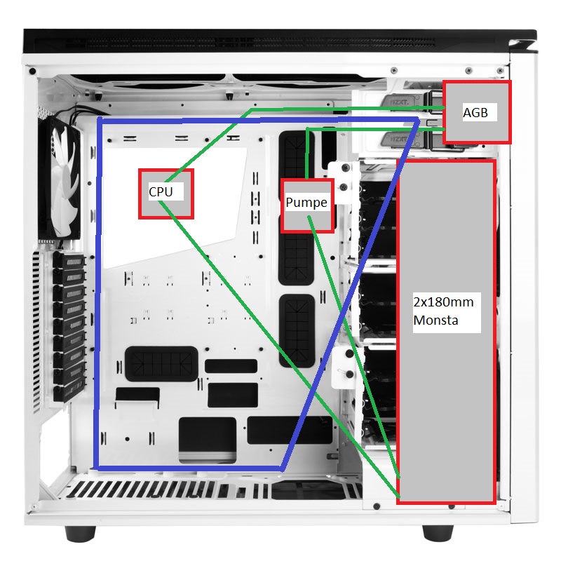

Etwa so was wäre die Idee:
Lilia-Blau soll etwa den Fensterausschnitt darstellen.
Wie ihr seht, wäre dann hier die Pumpe sichtbar und mit entsprechender Beleuchtung würde das ganze noch etwas hervor gehoben. Nur wäre es möglich, die Pumpe an der Rückwand zu montieren? Gibt es da gute Möglichkeiten insbesondere was die Entkopplung angeht. Laut Laing soll es für die Pumpe keine Probleme darstellen.
Oder müsste ich so etwas verwenden?
Was haltet ihr von der Zusammenstellung? Fehlt irgendwas? Ist irgendwas zu viel? Ich hoffe mal, dass diese Wasserkühlung auch halbwegs gut aussieht....
Der Warenkorb sieht soweit gut aus, warte aber vorsichtshalber noch auf die Antwort eines anderen, nicht das ich heute wieder blind bin :D Eine Sache sehe ich aber: Warum hast du Winkel Adapter statt Anschlüssen?
Zur Befestigung der Laing kann ich nichts sagen, da ich keinerlei Erfahrungen mit dieser Pumpe habe.

Der beste Standort für einen Auslass wäre wohl unten direkt am Radiator. Wäre es dann möglich es so zu bauen:
Zuerst vom Radiator ein 45-Adapter daran dann ein TEE-T Stück.
An dieses dann einmal nochmal ein 45-Adapter + ein Hahn
Dann an den anderen Anschluss ganz normal eine Schraubtülle.
Ich denke, das sollte so gehen. Wirkt aber irgendwie recht kompliziert, kann man das auch schicker & kompakter bauen?
