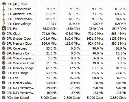

puh, also schwere sache wenn man noch nie diese MSI und HWI64 genutzt hat. Also im Spiel wird mir jetzt via OSD "Physical Memory Load 59%" angezeigt und "Total CPU Usage 99,5%" , Grafikkarte ist ja GPU , welches Teil muss ich mir da anzeigen lassen? db50debb3f42aa6c576ba62f2a0a5283.gif

Also wenn ich mir dein Gif so ansehe mache ich mir Gedanken. Die Lüfter drehen auf über 3800Umdrehungen und deine Grafikkarte geht trotzdem auf 93C° hoch. Die GTX sind Stromfresser aber das ist doch etwas viel.
Bitte vertraue nicht so extra Programmen wie Driver Genius und überprüfe selbst ob dein Grafikkartentreiber aktuell ist.
Hast du deinen Pc mal ausgestaubt, sitzt der Kühler richtig auf der Grafikkarte und hast du Lüfter im Gehäuse?
