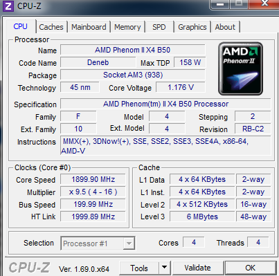

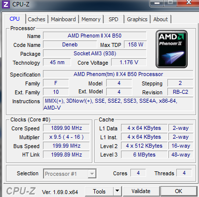

Mein Mainboard hat eingestellt das die Voltage automatisch eingestellt wird was man auch sieht bei GPU-Z soll ich das so lassen oder lieber immer manuel einstellen.
Momentan habe ich die beiden kerne freigeschaltet, auf 3,2 Ghz erhöht und die Voltage beträgt ca. 1,176
Glaub kaum das die Voltage 1,175 Volt beträgt, der läuft auf dem Screen auch nur mit 1,8 GHZ, lad dir mal HW Monitor runter und laste den CPU mit Prime 95 aus, mach wärend Prime läuft mal einen screen von allen Werten im HW Monitor und CPU-Z
