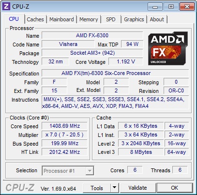

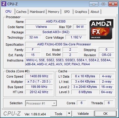

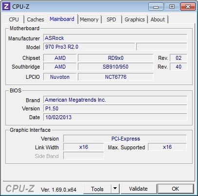

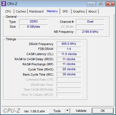

Ja das mit CPUZ wäre möglich. PC läuft jetzt grad zwar stabil, allerdings springt mir die Taktrate im CPU-Z viel zu viel rum. Core Voltage springt dauernd zwischen 0,848 und 1,352V... Is das ok so oder besser zusehen das er dauerhaft seine Vcore bekommt?
Bänke A2 und B2, so wie im Handbuch beschrieben fürs Betreiben von 1866MHz.
AMD Turbo is abgeschaltet.

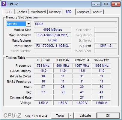

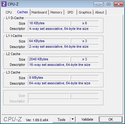

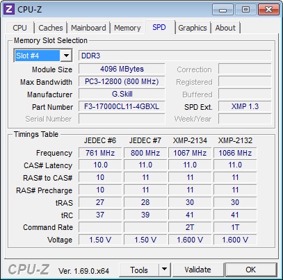

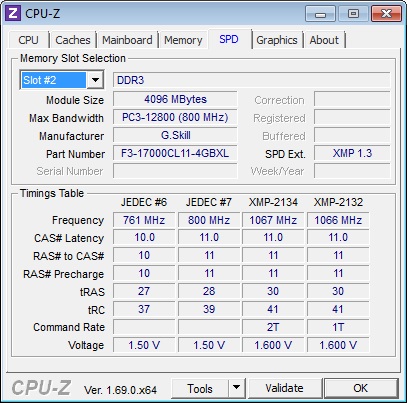

Ich lad mal Screens hoch...

Hab nichts großartig verändert im Bios bis auf den RAM auf 800 MHz zu stellen wie in diesem Forum empfohlen wird:
Klicke hier
Behebt den Fehler auch nicht
