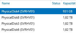

In dem Dashboard jedoch nur folgende:
Also: Warum bekomme ich in der Grafischen Oberfläche nicht alle angezeigt?
