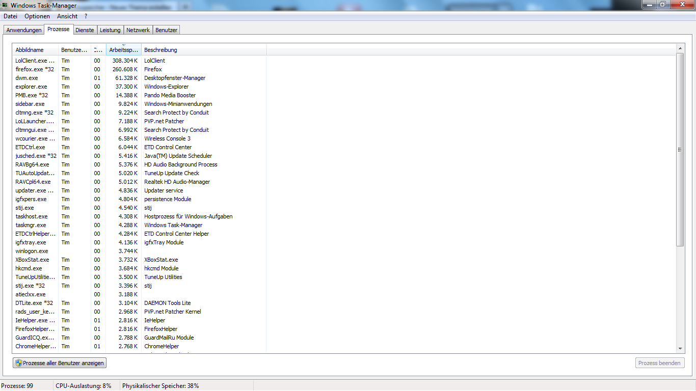

Ich habe seit vorgestern das Problem, dass meine Internetverbindung sehr schlecht ist. Ich benutze Windows 7 und empfange mein Internet über Wlan. Meine Verbindung wird immer als "sehr gut" angezeigt und ich weiß nicht woran es liegt.
Mein Teamspeakping steigt beispielsweise des öfteren auf über 6000 ms. wenn ich allerdings einen Speedtest mache, liegt dieser meist im Bereich von 50 ms.
Mir ist aufgefallen, dass die Prozesse viel mehr Arbeitsspeicher benötigen als normalerweise und ich denke, dass könnte das Problem sein. Ich werde einen Screenshot davon anhängen.
Es wäre schön, wenn man mir helfen könnte, dass in den Griff zu bekommen, wenn noch mehr Informationen benötigt werden, werde ich diese gerne nachreichen, solange ich sie geben kann.^^

ähm da ist nichts "unnormal Hoch"

Sieht alles ganz normal aus. Da ist zwar das ein oder andere an Programm bzw. Tool/ Utility installiert und auch aktiv was nicht unbedingt auf einen PC gehört. Aber jeder nach seinem persönlichen Gusto ...
Okay, sah für mich höher aus als es normalerweise ist, war dann wohl ne Fehleinschätzung.

IE11 @ knapp 2GB @7 Tabs... was manche für Sorgen haben :rolleyes:

Du hast Schadsoftware oder zumindest sehr suspekte Software installiert: z.B. Search Conduit und Pando Media Booster.
Dann noch so bekannt miserable Software wie TuneUp.
Und dann wunderst du dich wenn du eine schlechte Performance bekommst?
Ich würde mal den ganzen Mist aus deinem Autostart (msconfig) rausschmeißen. Natürlich nicht alles, aber da steht einiges drin, was überflüssig ist.
Wie schon richtig erkannt wurde, hast du dir außerdem irgendwelche Scheiße eingefangen, die dich ausspäht, deine Browseranfragen umleitet, etc.
TuneUp ist natürlich nur das Sahnehäubchen ;)
Ganz wichtig: Erstmal Malwarebytes AntiMalware mit einem Komplettscan laufen lassen!!
P.S: Gut, dass du gleich deinen Taskmanager hier angehangen hast! :)
Noch ein kleiner Tipp: Benutz mal NoScript für den Firefox und klick nicht überall drauf, wo es blinkt und leuchtet... auch wenn du der 1 Mio-ste Besucher einer Webseite bist :D :D
Naja, danke erstmal für die vielen Antworten, ich wirf jetzt erstmal den ganze Mist runter und mach nen Komplettscan, mal schauen ob es danach wieder funktioniert! :)
Also der Malwarebytes AntiMalware hat haufenweise Dateien gefunden und unter Quarantäne gesetzt, allerdings sind die Pingschwankungen immernoch so stark.
