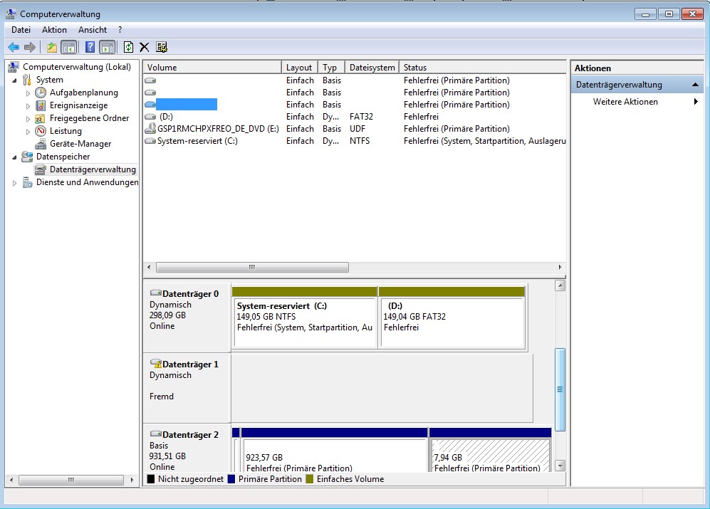

Liebe Community,
Ich habe heute mrgen versucht Ubuntu neben Windows 7 zu installieren, dies wurde auch alles perfekt ausgeführt, nur leider habe ich vergessen eine neue Partition für das system anzufertigen.
Als ich dann versucht habe Windows 7 normal zu starten kam: bin/system32/osloader.exe konnte nicht gefunden werden.
Status: 0xc000000e
Ubuntu wurde schon deinstalliert.
Nun bin ich denke ich auch schon ein schritt weiter. Er weist nämlich der Systemfestplatte keinen Buchstaben zu, nur leider weiß ich nicht wie ich dies tue.
Ich hoffe das diese infos genügen.
Falls noch irgendwelche Fragen bestehen sollten, einfach schreiben.
Gruß
AresZs
PS.: Die ganzen anleitungen im Internet haben alle nicht funktioniert.

wenn dein Windows 7 doch nicht mehr bootet, wo hast du denn dieses Bild her?
Platte in ein anderes Sys eingebaut und von da aus "betrachtet"?
Warum dann aber C:...
Komisch :D

@Touchthesky Ich habe Win7 neu auf einer anderen Partition installiert =) Hab ja schließlich nicht nur 1 Festplatte =)
Ach und ich habe derzeit kein anderes Desktop System ^^
warum sieht bei dir dann auf dem Bild so komisch aus, Datenträger 0 dynamisch , und C: ist System-Reserviert ,
Datenträger 1 Dynamisch fremd
Datenträger 2 hat 3 Partitionen, die 1. wahrscheinlich die 100MB , die 923.57 GB von Windows, hat aber kein Dateisystem mehr, die 7.94 wahrscheinlich eine Linux Parition
wenn ich so vermuten würde, war dein altes Windows 7 auf der 1TB drauf, wenn ja, sieht erst mal nicht gut aus, ohne Dateisystem kannst auch nichts reparieren

ja, davor, wie du siehst, hat die ca 927 GB Partition kein Dateisystem mehr, wahrscheinlich hat Linux das zerschossen
