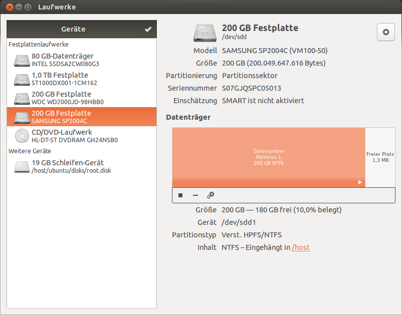

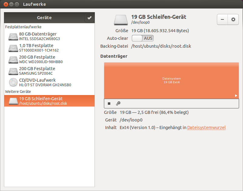

Hallo!
Ich habe ein frisches Ubuntu 13.10 installiert, parallel zu Win 8.1 (läuft auf der SSD) auf einer eigenen 200 GB SSD.
So dachte ich zumindest. nun sieht das allerdings wie hier auf den Screenshots aus und er lässt mich nicht mehr als ca. 18GB nutzen.
Bildschirmfoto vom 2014-04-13 21:59:00.png
Bildschirmfoto vom 2014-04-13 21:58:01.png
Wie kann ich die angedachten 200GB meiner HDD nutzen?

Hast du die für Linux angedachte SSD vorher mal unter Windows NTFS formatiert? Sieht bald so aus... Du kannst Ubuntu aber nicht auf NTFS-Laufwerke installieren, die müssen ein freies Format haben, z.B. Ext4 oder Btrfs.

Du hast Ubuntu mit dem Wubi installer installiert oder?
Wenn ja dann hast du Linux nicht parallel installiert, sondern innerhalb von Windows.
dev/loop0 ist keine echte Partition und befindet sich dann irgendwo in deiner Windows Partition.
Das ist praktisch eine virtuelle Partition auf deiner Festplatte.
