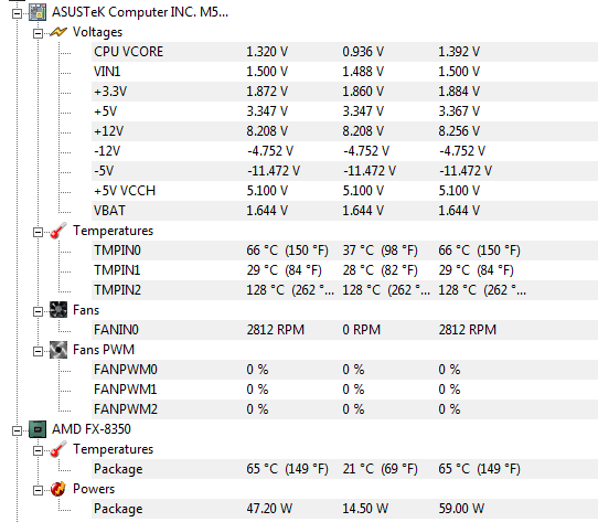

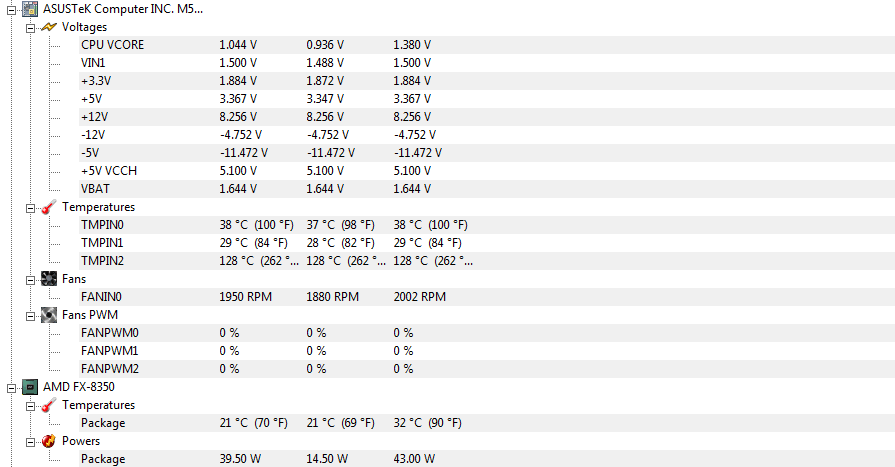

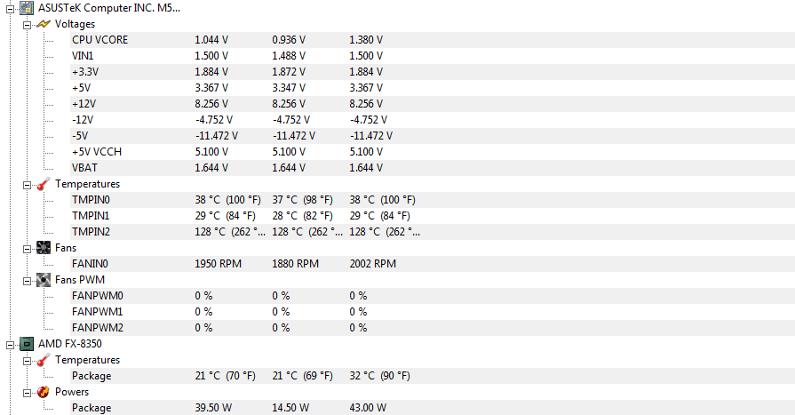

Mit dem CPUID HWMonitor sind die Temperaturen:
im Leerlauf (ohne irgendwelche Spiele)

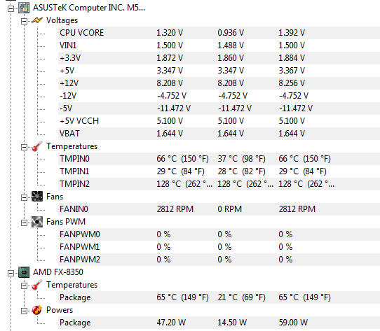

Mit Prime95 Stress test:
Und genau ab 65°C taktet er den Cpu auf 1,4Mhz runter.

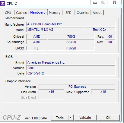

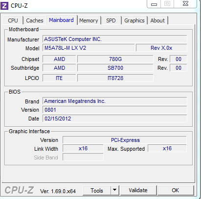

Bist du sicher dad du ein V2 hast? Das gibt's auf der Deutschen Seite nicht ist also ggf gar nicht in DE verkauft worden...
.. deine alte Bios-Version unterstützt offiziell nichtmal deinen Prozessor... update es bitte jetzt gleich
Okay. Aber was man hier klar sieht ist deine zu alte BIOS Version. Updaten, dann hat sich das Problem vermutlich schon erledigt.
