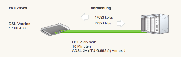

Wen du 1&1 hast, dann hast du auch eine Fritzbox. Welche Werte spuckt die denn aus?

Welche Sync.-Geschwindigkeit zeigt die Fritzbox an und ADSL oder VDSL?

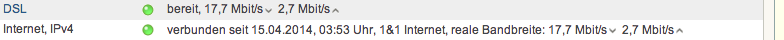

Danke schon mal für die Antworten. Tut mir leid, wenn das Thema so ähnlich schon durchgekaut wurde nur habe ich zu diesem Spezialfall keine passenden Themen gefunden :S.
mehr screenshots bitte von den DSL Details:
Übersicht, DSL und Spektrum.

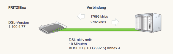

Das was ihm geschaltet wurde ist schließt nicht VDSL, fertig.
> ADSL2+ mit Annex J, nix VDSL. Also 1und1 anrufen und aufn Tisch hauen.

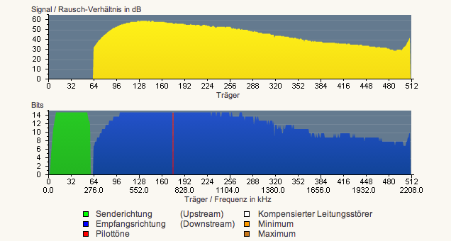

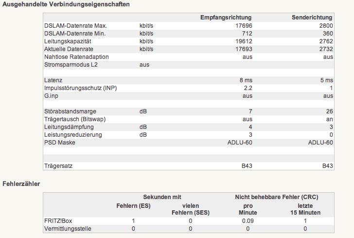

Hmm scheinbar habe ich zur Zeit noch ADSL, kann ja irgendwie nicht stimmen :/.
Helmpflicht schrieb:
Das ist wohl nur ein ADSL2+ Port, aber ein recht naher.
Ist jetzt die Frage wieso? Wurde vorerst automatisch ADSL vom HVT aus geschaltet? Und erfolgt die Aufschaltung auf den Outdoor DSLAM noch?
