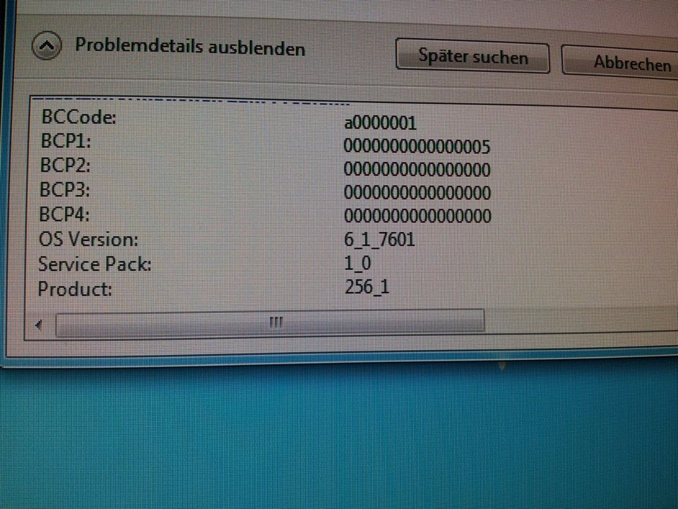

Habe nur dieses Bild gefunden. Wenn es wieder passiert mach' ich mehr.
DAs sieht wirklich nach einem ATI Treiber Problem aus!?.
Temperatur GK, OC etc kommen aber auch in Frage ....

Das Problem scheint gelöst. Ich habe vorgestern den Bios geupdated und seitdem keinen Bluescreen mehr gehabt.
Hoffentlich bleibt das jetzt auch so!
