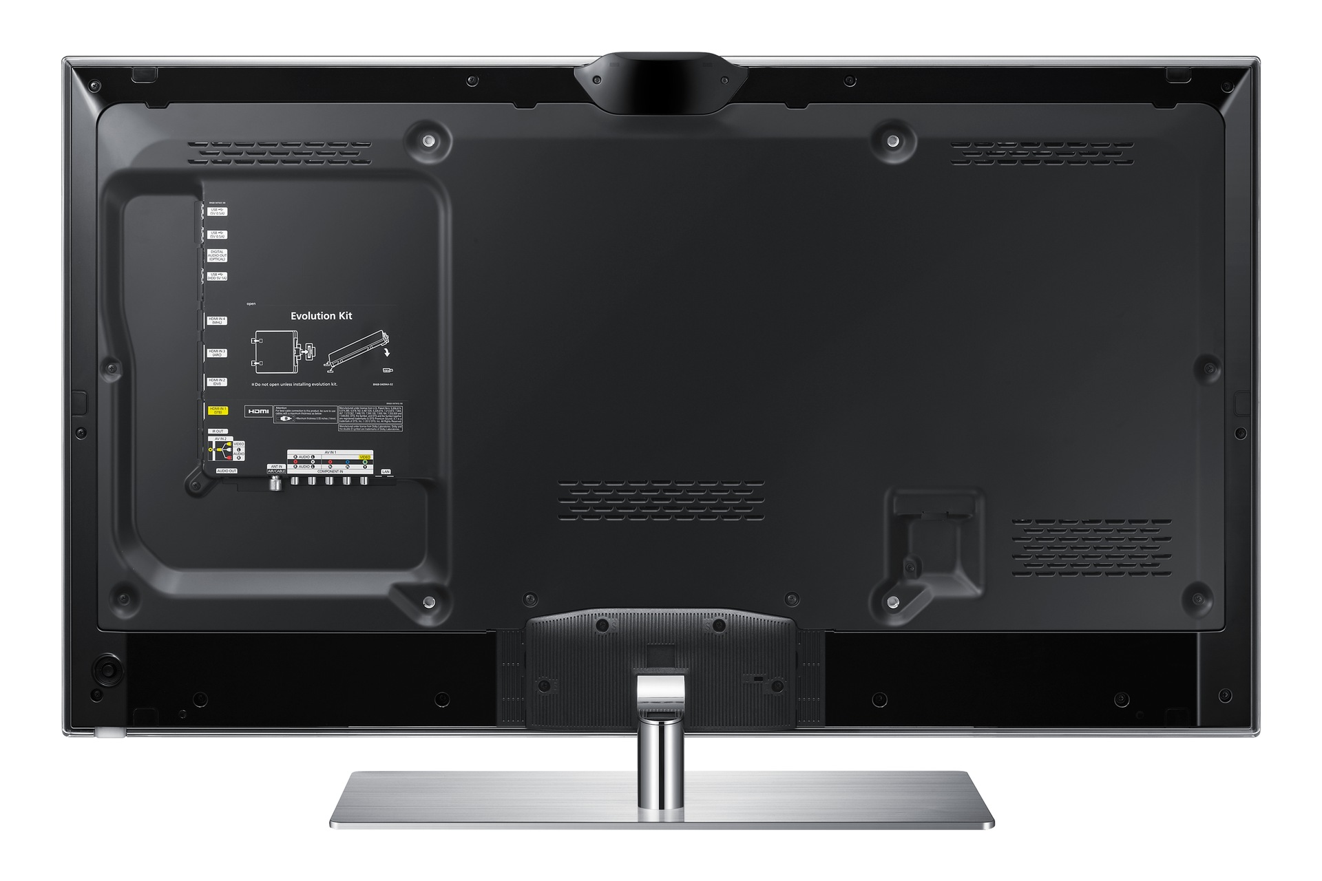

@Last_One:
Verzeih, aber hättest Du die Rückseite Deines TVs einfach mal gelesen, hättest Du gesehen, das HDMI 3 den ARC hat.
(klick)
