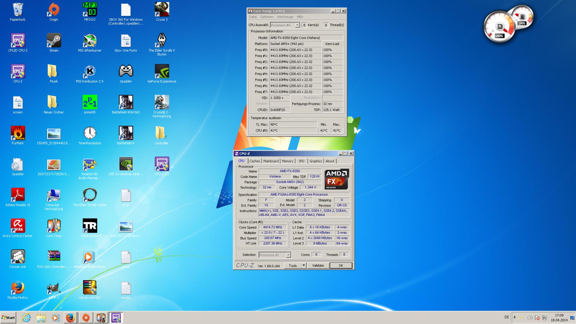

2. Screenshot von Auslesetools (da gibts diverse + CPU Werte (Spannung etc.) )
Sonst kann Dir keiner weiterhelfen.

Kannst du es mir richtig erklären,vielleicht mache ich ja wirklich was falsch.
Mein System
- Mainboard Asus M5A97 R2.0
- CPU AM3+ FX 8350
- Ramspeicher GSkill 4x4 GB F3-10666CL9D-8GBRL, Ripjaws-Serie 1333 DDR3
- Netzteil ein 750W
- Grafikkarte Gainward Geforce GTX 770 Phantom 4 GB,
- Festplatte Seagate ST1000DM003 1 TB
Wie füge ich hier screenshots ein?
