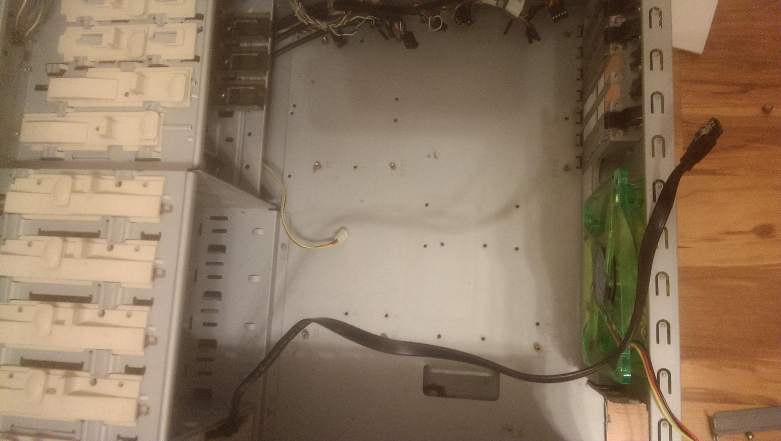

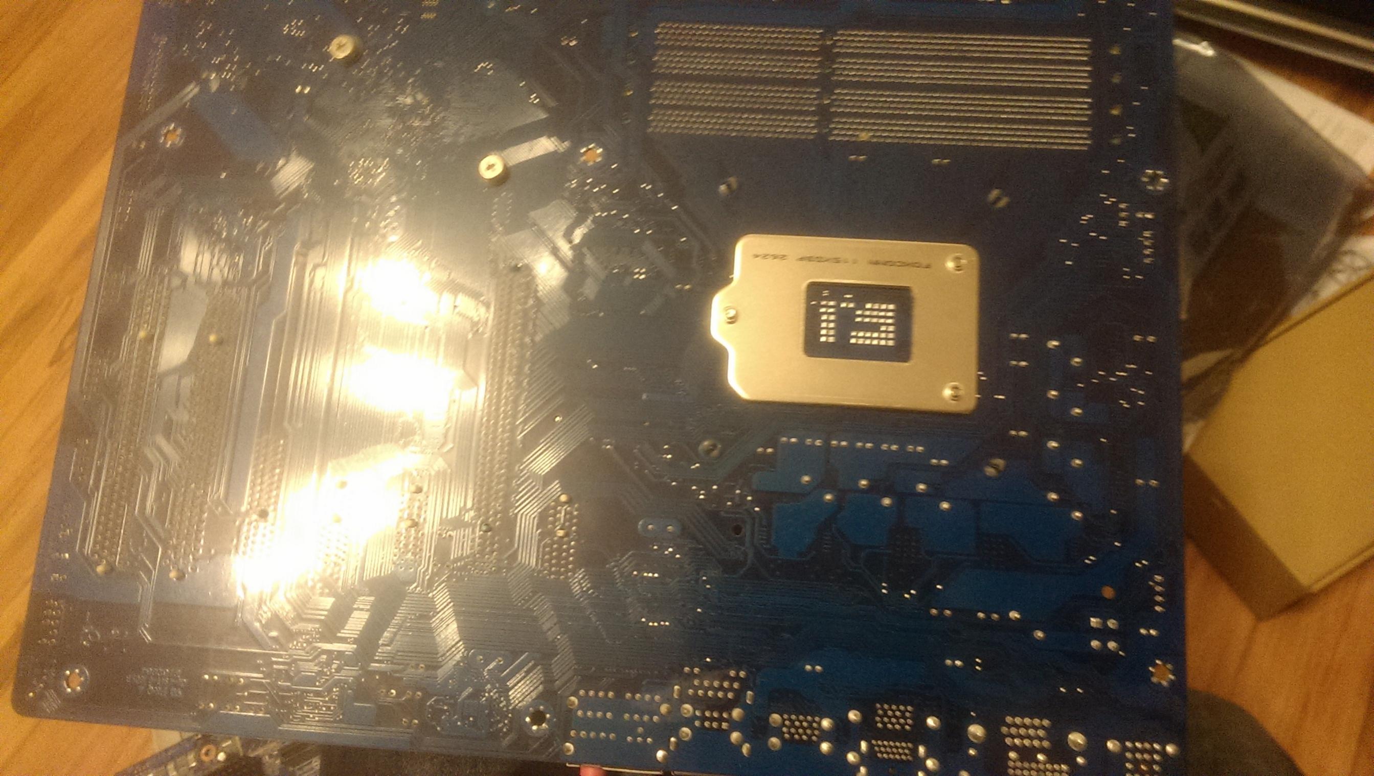

war neulich beim nen Kollegen und sollte nen Mainboard einbauen. Das Mobo ging an, ging aber nach einer kurzen zeit wieder aus... Das Problem hatte ich bei einem ähnlichen Mainboard auch. Deshalb meine Frage: Wurden die Spezifikation für ATX Gehäuse geändert?
Wie man auf den Foto erkennen, ist unter der CPU noch eine silberne "Befestigung". Das Gehäuse hat dafür keine Aussparung bzw. ein Loch , deshalb vermute ich, das die Befestigung mit dem Gehäuse dort in Berührung kommt...
Nun, wie gesagt, hab ich das Problem nicht zum erstenmal... Deshalb meine Frage: Hat sich das ATX Format geändert und wenn ich einen neuen PC zusammenstelle, soll ich dann direkt ein neues Gehäuse empfehlen?
vielen Dank für eure Hilfe :)

wahrscheinlich... atx bleibt atx. wenn dich da irgendwas ändert, dann heisst es anders.
ansonsten würde es ja nur noch probleme geben..
mit abstandshaltern würde sich da nichts berühren.
Die Aussparungen in neueren Gehäuse sind dafür da, dass man für das Wechseln/Einbauen von Kühlkörpern mit speziellen Backplates das Motherboard nicht mehr ausbauen muss.
Wobei diese speziellen Backplates bei Kühlkörpern noch über die eh schon vorhandene Motherboard-Backplate drüberkommen und diese dann auch bei Gehäusen ohne Aussparung noch passen, somit kann man ausschließen dass die normale Motherboard-Backplate da irgendwas berührt, sofern die Abstandhalter korrekt montiert sind.
Mit der vorhandenen Motherboard-Backplate hat das Problem sicherlich nichts zu tun.

das mobo lief ausserhalb des gehäuses ohne probleme, daher muss es irgendwas mit dem gehäuse zu tun haben, in einem ähnlichen gehäuse tauchen die selben probleme auf.
was meinst du mit Abstandshalter? die dinger, wo die schrauben reingeschraubt werden?

die abstandshalter sollten beim MB dabei sein die kommen zwischen gehäuse und MB
@mugam oder halt beim Gehäuse :freak:
@bengel40 - Abstandshalter sind beim Gehäuse dabei, beim Motherboard wirst du die niemals finden ...
Man sieht ja auf seinem Gehäusefoto, dass welche drin sind. Könnte allerdings trotzdem noch sein, dass einer falsch platziert wurde.

Die Abstandhalter sind an den Positionen - und nur da - im Gehäuse angebracht worden wo auch das Motherboard Bohrungen für die Befestigung auf dem Tray hat?
Kabel alle korrekt angeschlossen? ATX 24Pin, CPU 4/ 8Pin, Stromversorgung für die GPU, etc. pp..?

moin,
also wenn das Board ausserhalb des Gehäuses normal gelaufen ist .. kann es wirklich an den Abstandshalterungen liegen..
so etwas hatte ich auch schon bei diversen Leuten gesehen .. das dann irgendwelche Abstandshalter auf der Platinen liegen und es zu einen Kurzschluss kommt .. oder meistens gar nicht erst hochfährt
meistens sind die Abstandshalter ja schon vormontiert .. aber trotzdem muss man ab und zu welche rausnehmen und an andere stelle einsetzen . vorher aber das Netzteil ausschalten bevor du da am werkeln bist
also leg das Board auf die Abstandshalterungen und schau von der Seite ob die auch wirklich alle passen.....wenn nicht den falschen mit einer Kombizange oder was anderen rausdrehen und an die richtige Stelle setzen..damit müsste das Problem dann behoben sein..

das die abstandshalter nicht an der richtigen position sind, könnte durchaus sein, guck ich mir nochmal in ruhe an... (hmpf warum hab ich nicht dran gedacht -.-)

wie gesagt, mobo läuft wenn es nicht im gehäuse ist, daher ist es irgendwas mitn gehäuse
was die abstandshalter ausrichten können -.- immerhin weiss ich jetzt auch, wozu die aussparungen in den neuen gehäusen gut sind ^^
danke für die teilweise konstruktive hilfe :)
Leg das Motherboard ins Gehäuse so ein wie es montiert werden muss. Wenn du in die Montagelöcher des Motherboards siehst, solltest du an der Stelle/ an den Stellen auch einen Abstandhalter montiert sehen. Wenn dort keiner zu sehen ist, Motherboard wieder raus nehmen und Abstandhalter an der Stelle(n) montieren.
Und wie schon weiter oben geschrieben, auch nur so viel Abstandhalter anbringen wie auch nötig und auch nur an den Stellen wo Montage-/ Befestigungslöcher im Motherboard sind. Ist ein Abstandhalter an falscher Stelle, kann dies zu einem Kurschluss führen und letztendlich ggfs. auch das Motherboard und ggfs. weitere Komponenten beschädigen.
