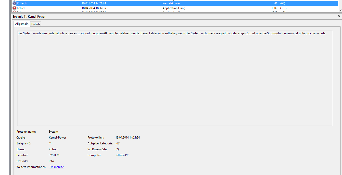

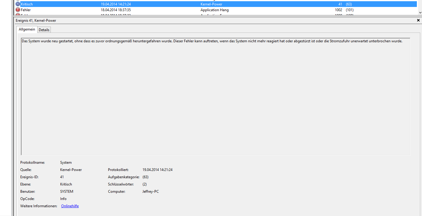

Vor ein paar Monaten hat mein Pc abgefangen in unregelmäsigen Abständen während ich Ingame bin (ob Titanfall oder LoL) neuzustarten (ohne Blue screen) . Da die Abstände sehr weit (mal Wochen mal Monate) auseinander lagen dachte ich mir nichts bei. Denn hat sich der Pc wieder in unregelmäsigen Abständen aufgehangen und mit bluescreen Aufgehangen. Nachdem ich gesehen habe das meine Cpu total überhitzt war wegen fehlender Wärmeleitpaste habe ich das Problem beseitigt und alle Temps sind normal. (Betriebssystem auch gewechselt Windows 7-8.1) Jetzt kommen keine Blue screens mehr aber die Neustarts während ich zocke sind wieder in unregelmäsigen Abständen da. Windows hat genau zu den letzten 2 Neustarts und dem einen Bluescreen einen Kritischen fehler aufgelistet. Ich habe jetzt Prime durchlaufen lassen 20 min max temps 55grad. graka (radeon hd 6970 wird max 75 grad ingame beim benchmark test 101 grad (soll normal sein). Habe leider keine Ahnung ob das jetzt mit meinem Netzteil oder etwas anderem zu tun hat. Alles aufstandard settings, nichts übertaktet. Anzumerken ist das das alles seid meiner neuen Graka ist. Vllt kann mir hier wer weiter helfen

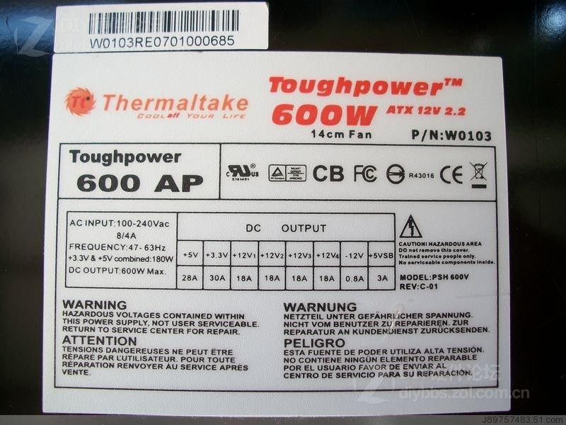

Die Angaben was die Ampere Zahlen der einzelnen Leitungen angeht, nun ja die sind VIEL zu hoch. Und es ist nicht Klar welche Leitungen überhaupt welche 12V Leitung sein sollen da das Netzteil angeblich 4x 12V je 18A haben soll.
Siehe ein Bild deines Thermaltake Typenschildes:
a4508027_s.jpg]

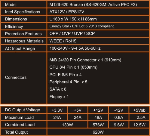

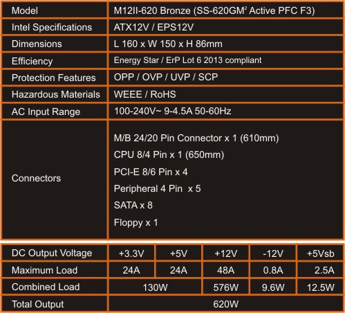

Und dazu im Vergleich das des Seasonic:
Wie soll das schwächere Netzteil auf den meisten Leitungen mehr Ampere liefern und auf den 4x 12V Leitungen kombiniert sogar fast das doppelte!?
Tu dir selber einen gefallen und tausch es aus!
