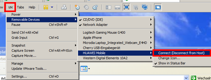

ähnliches Problem, Beschreibung auf deutsch: http://www.tobias-hartmann.net/2013/06/vmware-workstation-usb-device-durchschleifen-usb-passthrough/
Kurzfassung: kein Auto-Erkennen, sondern Manuell aktivieren.
lg
fire
Danke.
Habe ich gelesen und auch gemacht.
Leider werden die Geräte so wie in dieser Abbildung vmware_workstation_usb_passthrough.png noch immer nicht angezeit.
