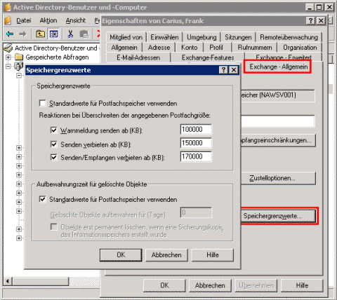

ich meine keine badmail nachrichten. ich meine die nachrichten des admin, die automatisch an einen exchange user verschickt werden, sobald die speichergrenzwerte des postfaches überschritten ist (siehe einstellung screenshot).

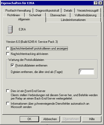

kann es sein das hier (screenshot) die einstellung aktviert sein muß, damit ich die nachrichten auswerten kann?
