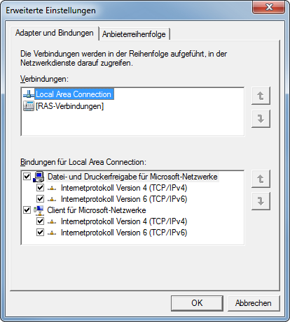

Vielleicht die Reihenfolge ändern, damit diese NIC zuerst erkannt wird?
Geht über "Adaptereinstellungen ändern => Erweitert"...
