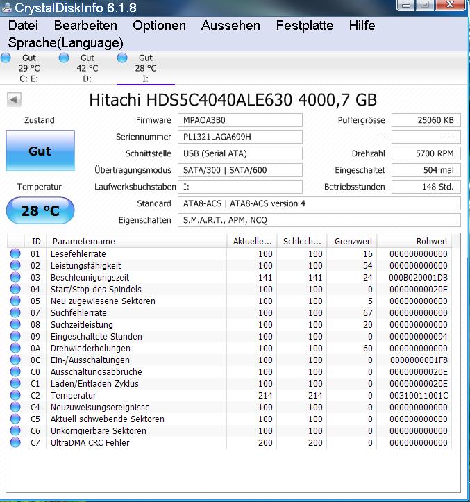

Mit diese Platte 4TB habe ich keine probleme.
In Externe Geh. sogar unter XP.
MfG
nowel
Bei HDDs gibt es generell oft Transportschäden, vor allem bei unerfahrenen Händlern. Die knallen einem sogar beim Verkauf die HDD vor den (nicht immer entsetzten) Augen auf die Tischplatte. Ein Lagerschaden nach wenigen Wochen ist damit vorprogrammiert.
Erfahrene Händler ziehen die wie ein rohes Ei aus dem Transporttray und verpacken die umgehend in eine dicke Wurst aus Knallfolie, dicke Wellpappe oder Schaumstoff.
Mit HDD>2TB gibt es Probleme an alten Controllern/Mainboards. Ein BIOS-Update hilft dann. Der intel RST-Treiber konnte trotzdem erst relativ spät (ich glaube ab Version 10 oder 11) damit umgehen. Vorher läuft man Gefahr, daß die Daten ab 2TB wieder am Anfang der HDD geschrieben werden.
Die Werte sind auch in Ordnung.
Dann hat der USB SATA Bridgechip sicher eine 4k Sektoremulation und damit kannst Du die Platte im Zweifel nicht intern verbauen um Daten zu retten, sollte es mal Probleme geben. Das kannst Du mal prüfen, öffne eine cmd.exe und lass folgenden Befehl laufen:
wmic diskdrive get BytesPerSector,Model
Ob das unter XP geht, kann ich nicht sagen, sonst lass es halt unter Win7 oder höher laufen. Da sollte 4096 vor der Platte erstehen, dann ist eine 4k Emulation im USB-SATA Bridgechip aktiv, damit die Platte MBR partitioniert sein kann, da XP ja kein GPT unterstützt.
