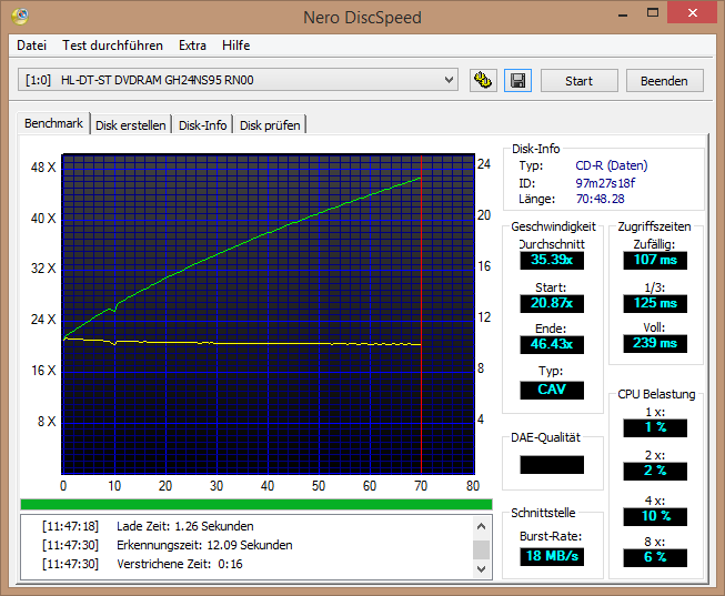

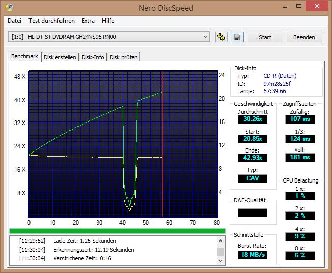

Wenn ich Nero-Disc speed laufen lasse, dann ist aber die CD in 2:30 Min durch beim Benchmark.
