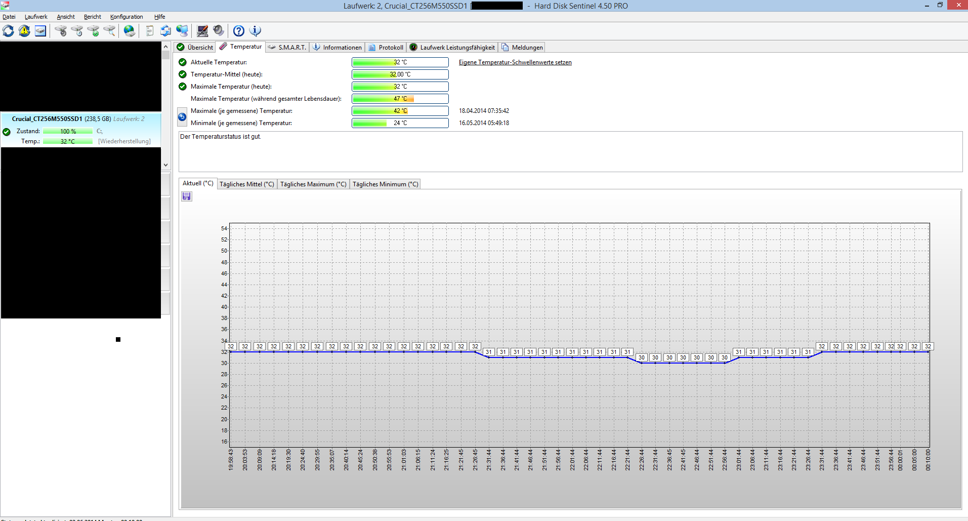

Ich habe eine ähnliche SSD (M550, 512GB, mSATA). Diese hat Probleme mit der Temperatur. Sobald sie ein wenig belastet wird, steigt die Temperatur der SSD über 70°C, und die SSD wird gedrosselt auf die halbe Geschwindigkeit. Wenn die Temp wieder über 70°C steigt, wird wieder halbiert usw. Das sorgt irgendwann dafür, dass nur ein paar MB/s statt 500 MB/S übertragen werden.
Überprüfe das bitte mal und gib Rückmeldung!
Ich habe keine Probleme mit den Temps, nie gehabt. Andere Platten in dem Rechner werden bis zu 50 Grad heiß und sind direkt daneben.
