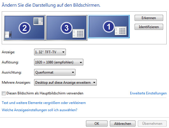

Es geht um die Nummerierung der Schirme wie man ja unten im Bild sehen kann.
Solange der TV nicht angeschlossen ist sind die beiden DELLs Bildschirm 1+2 wobei einer davon dann der Hauptschirm ist. Sobald jedoch der TV wieder angeschlossen ist, wird der zu Schirm 1 und die beiden DELLs zu 2+3. An den Einstellungen für den Hauptschirm ändert sich nichts das ist immernoch einer der DELLs.
Das Problem was ich nun habe ist, das eben manche Dinge generell auf Schirm 1 starten und sich auch nicht von einer Konfiguration "DELL=Hauptschirm" beirren lassen. In so einem Fall bleiben dann meine beiden DELLs aufm Desktop, während auf den TV dann das startet was ich machen wollte. Da der TV aber nicht immer an ist, ist es schon vorgekommen, das ich dachte das Spiel oder das Programm hat ne Macke. Das Resultat war das ich übern Hokuspokus im Taskmanager dann letztendlich nen Neustart machte, der jedoch total unnötig war, da alles einwandfrei lief, nur eben auf dem falschen Schirm.

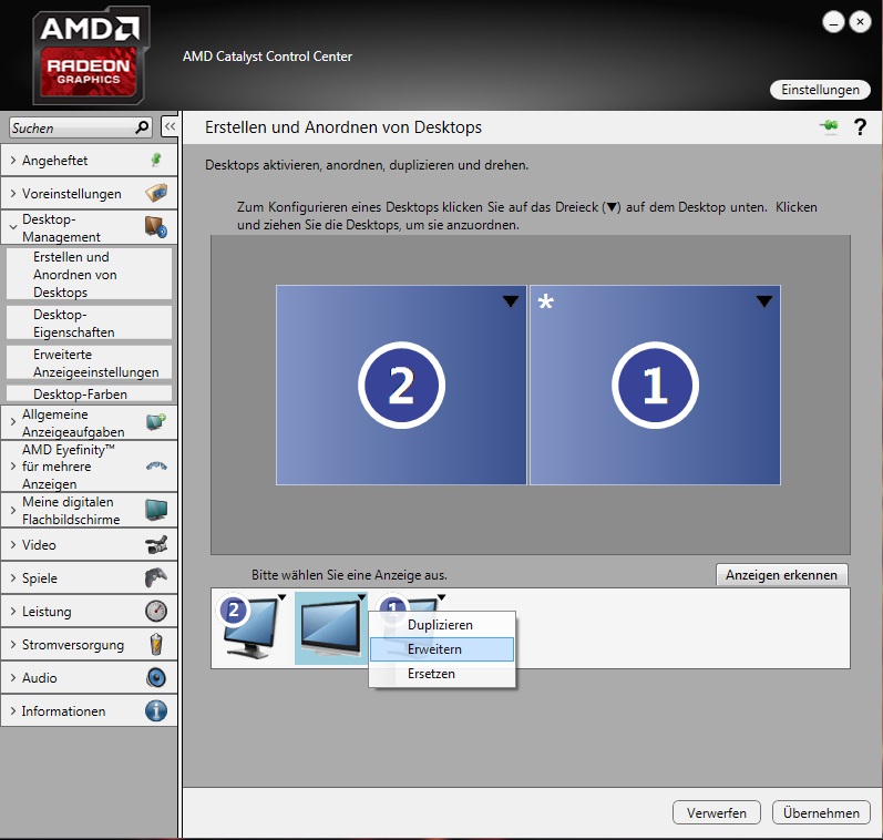

Unter [Desktop-Management -> Erstellen und Anordnen von Desktops]. Zumindest bei meiner 2014er Version...
