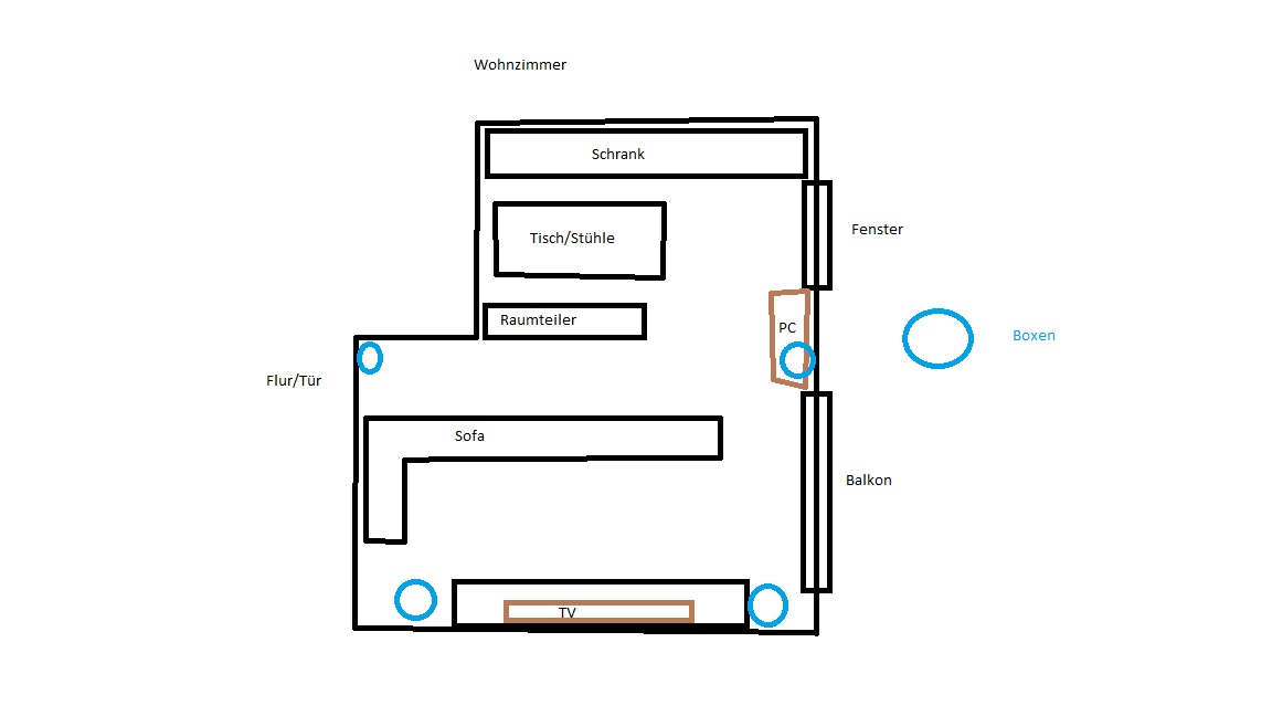

Naja das komplette sound system steht eher in der großen ecke des raums und die beträgt dann nur ca 5x4 m.. alles dahinter is eh essecke und schränke
Mal ne grobe nicht ganz maßstabsgetreue zeichnung xD
ja center box vergessen xD
Das ist dem Bass ziemlich lax. Der muss leider den ganzen Raum befeuern können.
