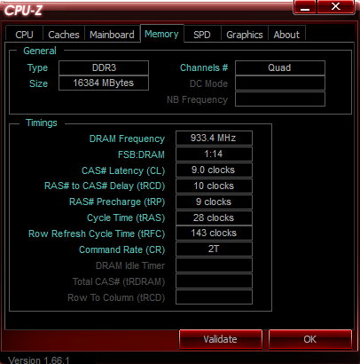

Hi Leute,
Ich habe heute meinen RAM von 16 auf 32 GB aufgestockt und es hat alles Fehlerfrei geklappt. ( RAM sofort erkannt, bei Memtest und Windows-Speicherdiagnose keine Fehler gefunden )
Dann habe ich in CPU-Z gesehen, dass beim Speicher nur Dualchannel da steht, ist das normal, oder muss ich den Quadchannel Modus aktivieren oder die Riegel in andere Steckplätze stecken ? Die Riegel sind alle 4 in den ersten 4 Steckplätzen links verbaut.
Danke schonmal für eure Hilfe !

Die Module gehören in A1,B1,C1,D1 - sind die hellbraunen Steckplätze.

Ich gehe davon aus, dass du das Sabertooth x79 aus deiner Sig hast.
In der Anleitung (2.2.3) werden für Quad Channel die Slots A1, B1, C1 und D1 genannt.
Das wären alle hell gefärbten Slots, die dunklen sollten frei bleiben.

Quad Channel bro, steht im Datenblatt btw.
4 Slots Dual Channel - 6 Slot Tripple Channel 8 Slots Quad Channel
Dual ist das gängigste und die anderen findest du nur bei highend Boards oder Serverboards.

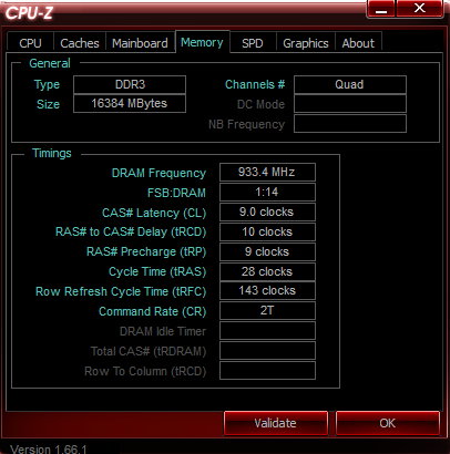

Das dürfte der Fehler sein.
so siehts aus!
und richtig sieht es so aus!
