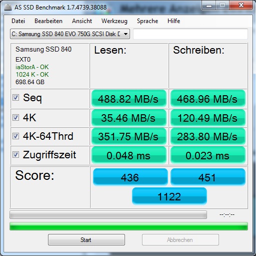

Ja die Zeiten sind ja auch im Ahci Mode. Raid Mode war viel langsamer. Neuste Treiber hatte ich auch drauf. Ich bin gerade unter Raid nochmals am installieren und stelle dann mal ein Bild rein mit den Werten unter AS SSD.

Die Werte passen zur SSD, TRIM sollte bei der auch funktioniere, dass kann Du ja mal mit TrimCheck prüfen. Man lässt es zweimal laufen, beim ersten mal wird die Testdatei erzeugt und gelöscht, beim zweiten mal wird geschaut ob TRIM funktioniert hat. Dazwischen sollte man nichts am Rechner machen und ein paar Minuten warten. Wurde TRIM nicht als funktionierend erkannt, kann man es auch erneut laufen lassen und es prüft die Daten noch einmal. TrimCheck muss auf der SSD liegen, wenn es ausgeführt wird.

So sieht es doch schon viel besser aus :cool_alt:
