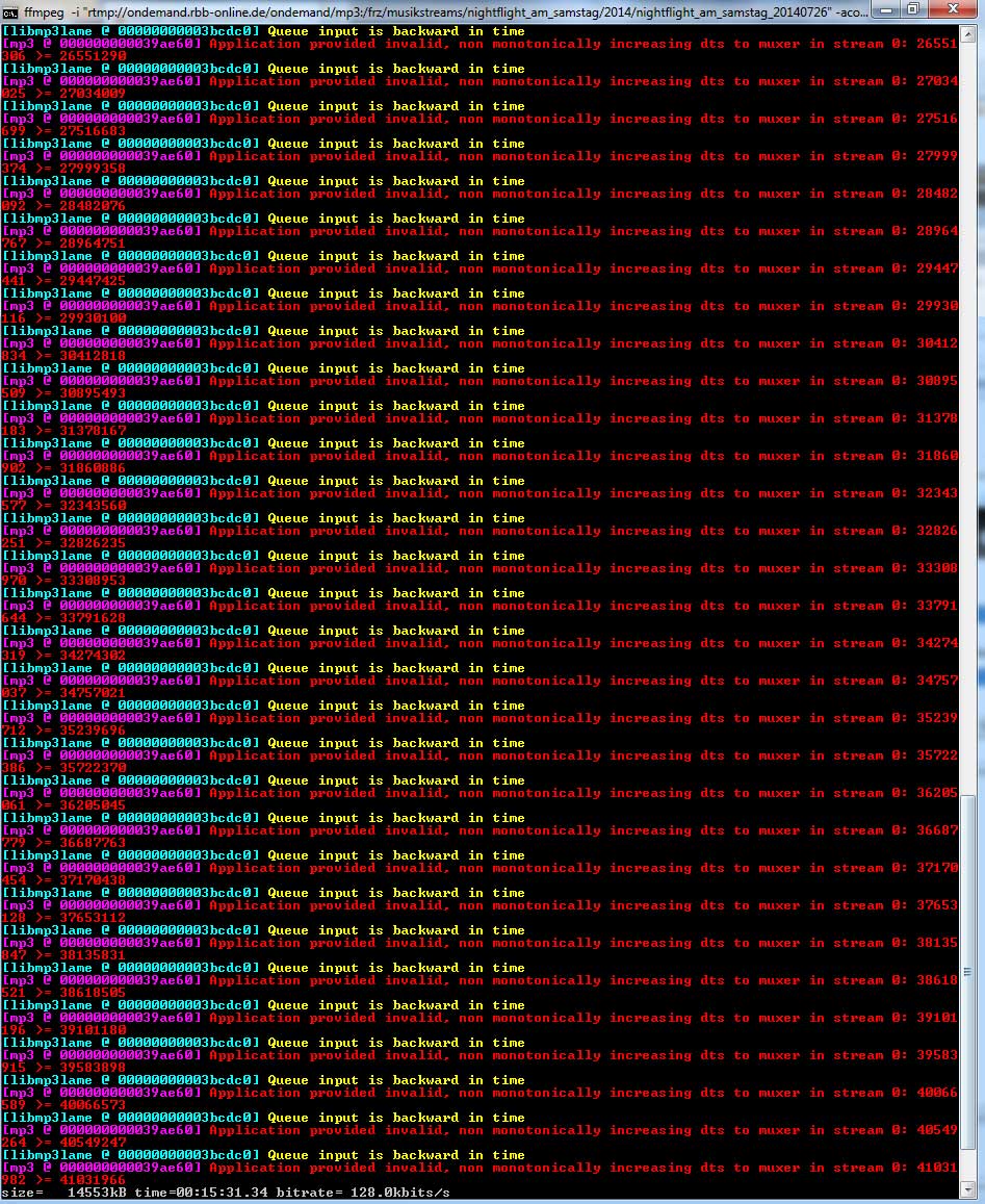

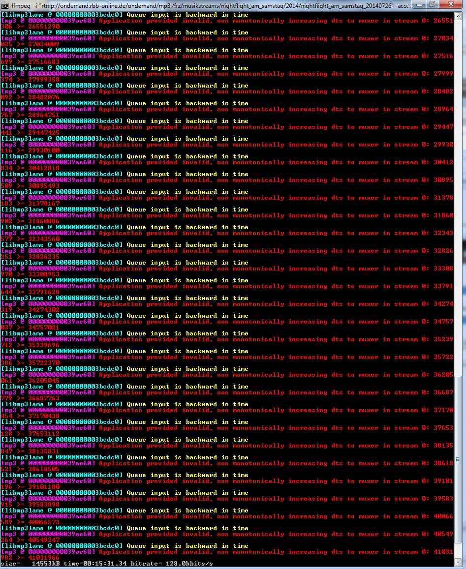

Ok, dann habe ich jetzt mal deine erste Variante mit ffmpeg probiert. In diesem Fall läuft der Download scheinbar in Echtzeit und ich beobachte während des Downloads Unterbrechungen, wie du sie auf dem Screenshot im Anhang siehst. ffmpeg.jpg
Eine Datei wird jedoch erstellt udn diese wird auch stetig größer. Passt das, oder gibt es ein Problem und die finale mp3-Datei ist fehlerhaft?
Ansonsten würde ich einfach die flv-Datei nehmen und diese in mp3 umwandeln. Die von mir erzeugte "falsche" mp3-Datei lässt sich erstaunlicherweise problemlos abspielen.

füttere mal den VLC-Player damit ;)
Kannst Du die Sendung vom 19.7. noch herunterladen? Bei mir klappt nur die vom 26. Ich stimme Dir zu - ffmpeg lädt nur in Echtzeit. Verwende ffmpeg dann einfach zur Konversion - die Internetadresse durch den von Dir vergebenen Dateinamen ersetzen und darauf achten, dass ein abweichender Ausgabename gewählt wird. Die Fehlermeldungen dürften der Sache keinen Abbruch tun, fallen in der von mir verwendeten älteren Version aber auch nicht ganz so krass aus. ;)
