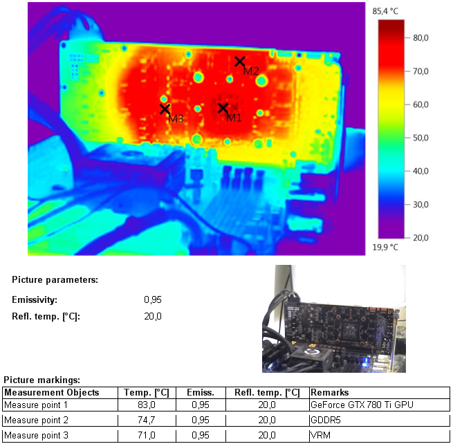

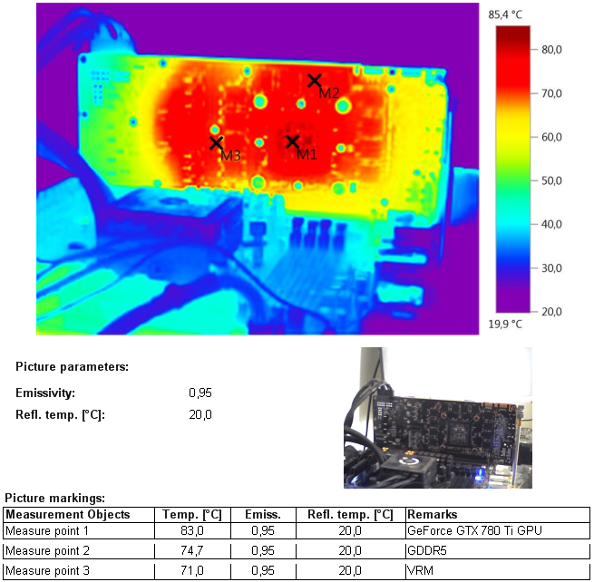

Ob es ein Problem ist lasse ich mal offen. Nvidia bringt aber mit dem Referenzdesign schon ein sehr gutes Board mit:
Nvidia GTX 780 Ti Referennzdesign:
VRM Temp 71 Grad bei 83 Grad GPU Temp

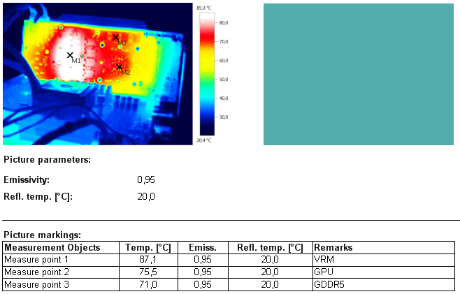

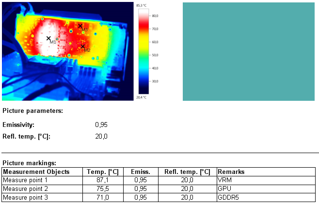

Bei einem Custom Design z.B. der Palit GTX 780 Ti:
Betragen die VRM Temps 74 Grad bei 70 Grad GPU Temp

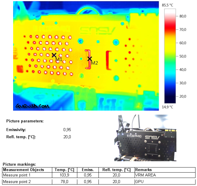

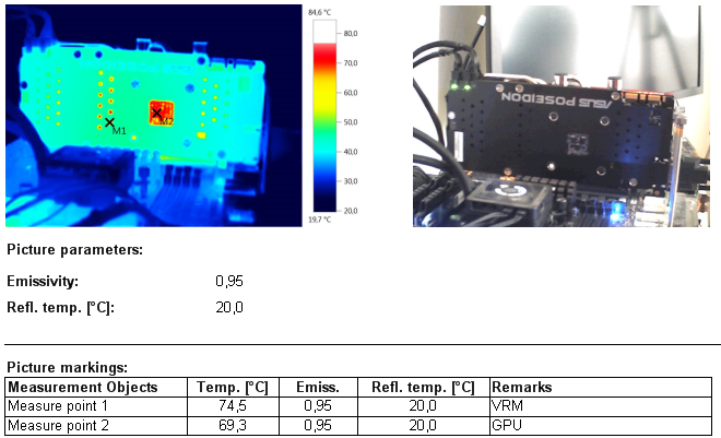

Hier ein weiteres Beispiel die Asus GTX 780 ohne Ti:
75 Grad VRM Temp bei 70 Grad GPU Temp

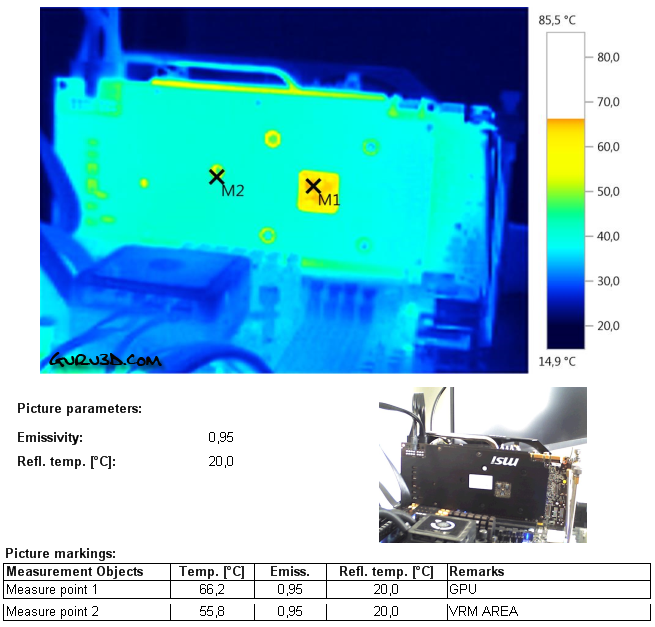

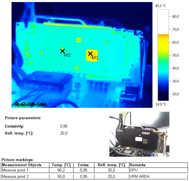

Und zum Abschluss die MSI GTX 780 6GB ohne Ti (Gilt nur für 6GB Version):
VRM Temp 56 Grad bei 67 Grad GPU Temp

Bitteschön:
Ist von der Gigabyte GTX 780 Ti GHZ Edition. 87 Grad VRM sind eigentlich noch okay, wenn man bedenkt wie hoch die Karte von Haus getaktet ist. Hier ein Beispiel:
http://www.guru3d.com/index.php?ct=articles&action=file&id=7668

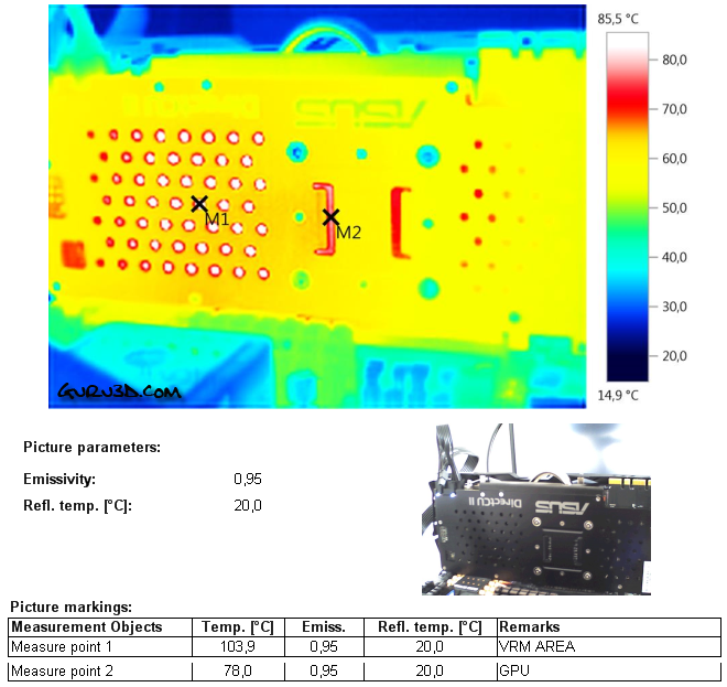

So schlimm kann es bei der Karte nun auch nicht sein ;) Die Asus Karten erreichen z.B. in Sachen VRM Temps 103 Grad:
Gilt sowohl für R9 als auch GTX Karten
