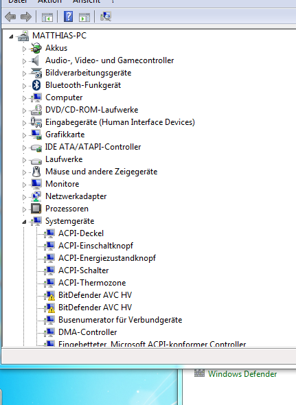

Nachdem ich auf meinen ACER ASPIRE V3-771G W7 NEU installiert habe und anfänglich so aus sah,das dies drauf war bis auf den Code den ich später,jetzt eingeben wollte.Die abgelegten Symbole auf den Desktop haben sich verändert und auch im Gerätemanager sind Ausrufezeichen gesetzt.Ich weiß nicht mehr weiter,da ich dies wiederholt habe!
BITDEFENDER TOTAL läßt sich nicht mehr auf meinen NOTEBOOK instalölieren

Probiere es mal mal mit dem BitDefender Uninstall Tool, reboote danach unbedingt das System und versuche dann eine Neuinstallation aber such dir unbedingt den Offline Installer von BitDefender TS 2015!! Die Online Installer mucken und machen Ärger. Siehe auch hier: http://www.pc-sicherheit.net/posting.php?mode=quote&f=33&p=47977 und hier: http://www.pc-sicherheit.net/promot...-security-2015-monate-kostenlos-t4867-30.html
Nach starten von Bitdefender,versucht Bitdefender abzufragen ob erneut dies runter laden soll und dann habe ich es versucht und dann wiederholter Abbruch.Dann merke ich gerade das ich den Screen vergessen hatte!Entschuldigung!
Übrigens habe ich dies über einen USB-STICK kopiert,da ich die Orginalseite nicht mehr habe um von dort aus runter zu laden.

Ich hab dir doch schon geschrieben was du ausprobieren sollst: Deinstalliere deine jetzige BitDefender Installation mit dem verlinkten BitDefender Uninstaller, reboote danach dein System, suche im Internet den BitDefender TS 2015 Offline Installer und installiere damit BitDefender neu. Und lese genau mit in dem anderen Forum wegen der Vorgehensweise denn auch der Offline Installer will aus dem Internet nachladen und das soll man ablehnen. Wo du den Offline Installer findest weiß ich nicht, zur Not meldest du dich im BitDefender Forum an und fragst dort nach. Und noch etwas als Tipp: gehe in Systemsteuerung/System und Sicherheit/Verwaltung/Dienste und suche dort den Dienst Windows Defender, klicke den mit der rechten Maustaste an, wähle Eigenschaften und dort bei Starttyp Deaktiviert und klicke dann auf Übernehmen. Es könnte theoretisch sein das dieser alte Windows Defender der eh überholt ist und fast nichts erkennt, ein Störfaktor für BitDefender ist.
Für mich hört sich das so an, als ob du nicht wirklich weißt, was du da tust.MARCMATH schrieb:Nachdem ich auf meinen ACER ASPIRE V3-771G W7 NEU installiert habe und anfänglich so aus sah,das dies drauf war bis auf den Code den ich später,jetzt eingeben wollte.Die abgelegten Symbole auf den Desktop haben sich verändert und auch im Gerätemanager sind Ausrufezeichen gesetzt.
Mit „Code“ ist wohl der Lizenz-Schlüssel gemeint. Warum hast du den bei der Installation nicht eingegeben, an der Stelle, wo danach gefragt wird?
Bevor man Programme installiert, muss erst mal das Betriebssystem passen. Wenn der Gerätemanager gelbe Ausrufezeichen zeigt, heißt das, dass da eben so manches noch nicht funktioniert.
Bevor man irgendwelche Programme installiert, werden erst mal noch die ganzen fehlenden Updates installiert, dann die Chipsatz-Treiber (wenn es sich um einen neueren Chipsatz handelt), dann evtl. noch erforderliche DirectX-Ergänzungen, und dann noch der Grafikkarten-Treiber und die Treiber für alles andere, was Win 7 für den betr. Rechner nicht von Hause aus mitbringt, bzw. über Windows-Update nicht anbietet.
Hast du denn das überhaupt gemacht?
Erst wenn das alles wirklich passt und alles funktioniert, beginnt man damit, irgendwelche Anwendungen zu installieren.
Wenn du dich da gar nicht auskennst, solltest du das jemanden machen lassen, der sich damit auskennt.
Mit Code habe ich tatsächlich den Lizenzschlüssel gemeint.Updates habe ich gemacht,nur komme ich nicht ganz weiter in einen anderen Thread beschrieben BLOOTHUE WLAN;TOUCHPAD8nutze ich zwar nicht) und direkt eingeben,komme ich mit der Tastatur nicht klar um die Zeichen zu finden?Direct X wird das nicht schon automatisch mit installiert?
