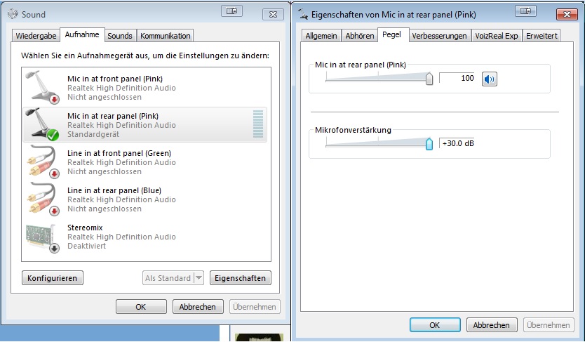

Der Aufnahmepegel schlägt also in keinem der Fälle aus, kein einziger Pixel grün?

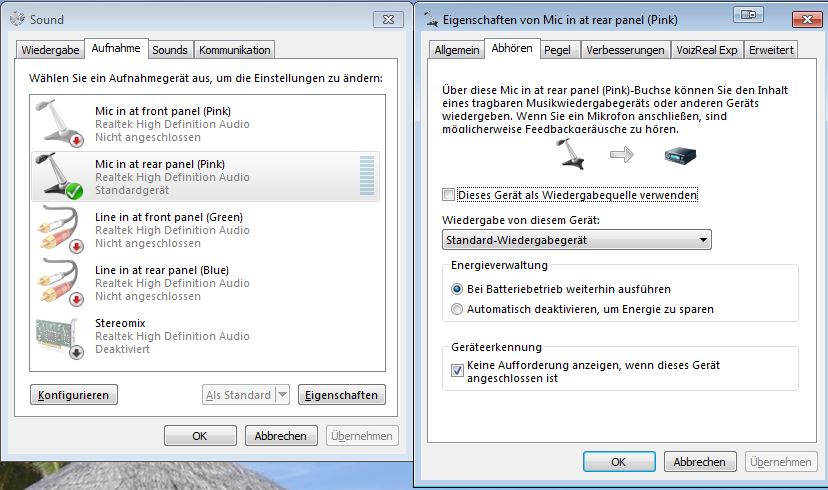

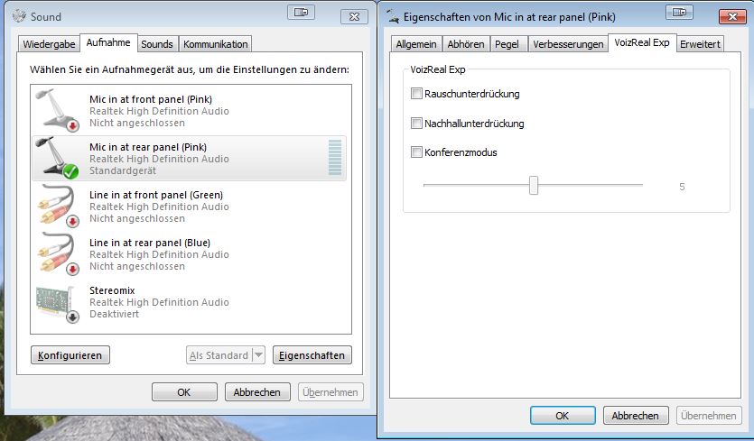

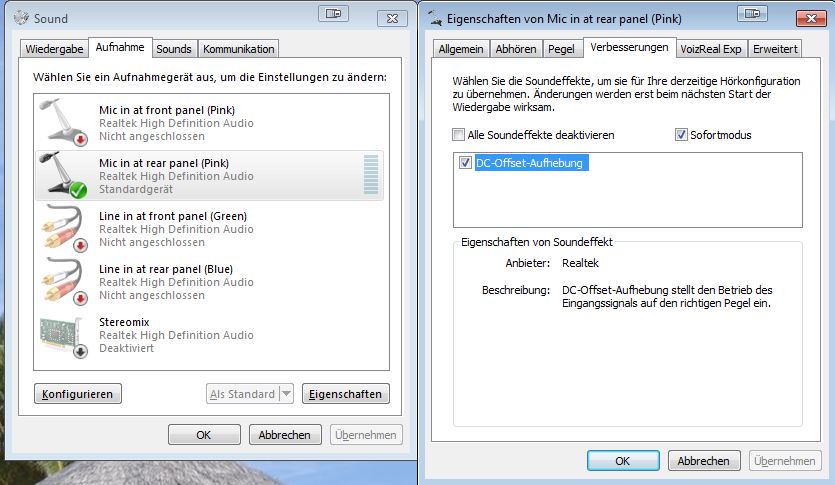

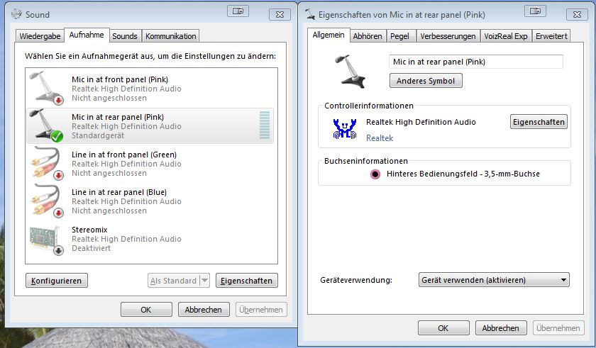

Kannst du bitte mal Screenshots der vier Reiter der Windows-Mikrophoneigeschaften machen und von denen des Onboardtreibers?
sind mehr als 4, welche hättest denn gerne?
Oh, standardmäßig sind das nur diese vier. „Verbesserungen“ und besonders „VoizeReal Exp“ klingt nach einer dieser unsäglichen Verschlimmbesserungen aus dem Treiber. Bitte mal alle sechs zum Hier-Essen. :D
Eine Systemwiederherstellung auf den letzten Punkt bevor das Problem aufgetreten ist wär keine Option? Wenn du ja schon sagst, dass der Fehler nach einem Treiberupdate aufgetreten ist.
fehler ist NICHT nach treiber update aufgetreten
Danke! Sieht im Grunde alles normal aus. Die Optionen dieses „VoizeReal Exp“ sind zum Glück deaktiviert. Du kannst aber unter „Verbesserungen“ mal mit den Werten für DC-Offset-Aufhebung und Sofortmodus experimentieren.

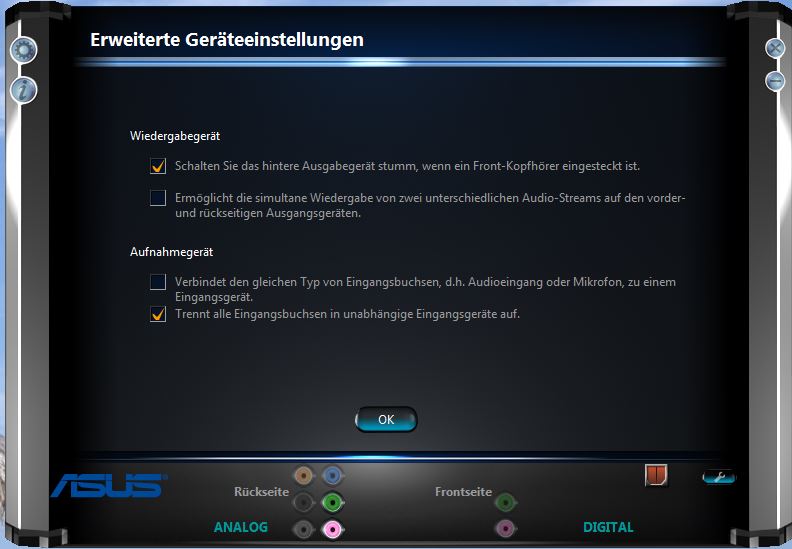

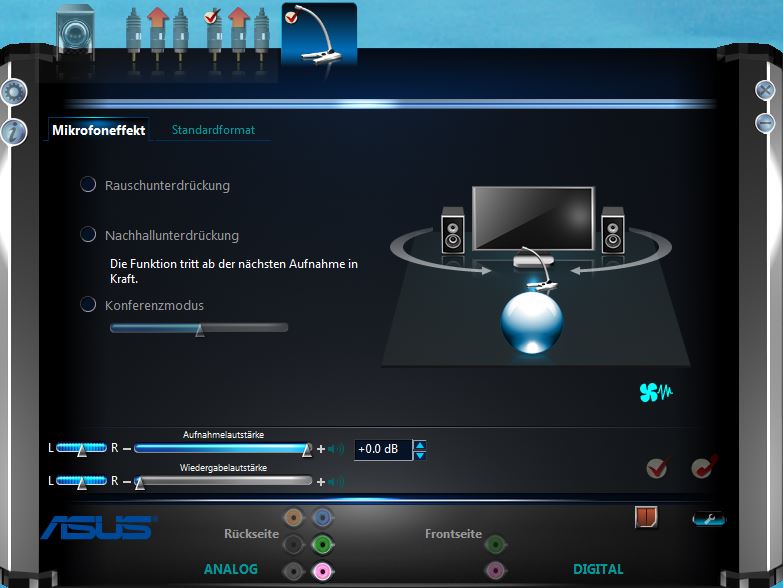

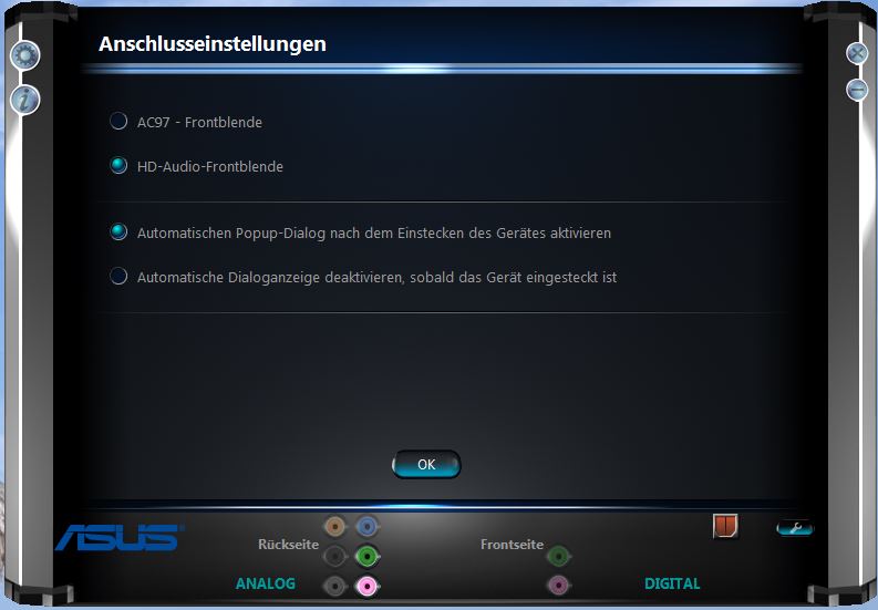

Gibt es für den Onboardsoundtreiber noch ein eigenes Programm, das z. B. über das Systray zu erreichen ist, oder nur die zwei Extrareiter in den Mikrophoneigeschaften? Wo de/aktivierst du z. B., ob beim Anschließen an der Frontbuchse die hinteren Ausgänge stummgeschaltet werden?
ja gibt es
aber egal was ich aktiviere, geht nicht
Hrm … hast du den AC97-Modus in BIOS/UEFI und zweitem Screenshot für den Onboardsound mal probiert?
noch nicht,kann ich aber gleich mal machen
s.o. hat nix geändert
