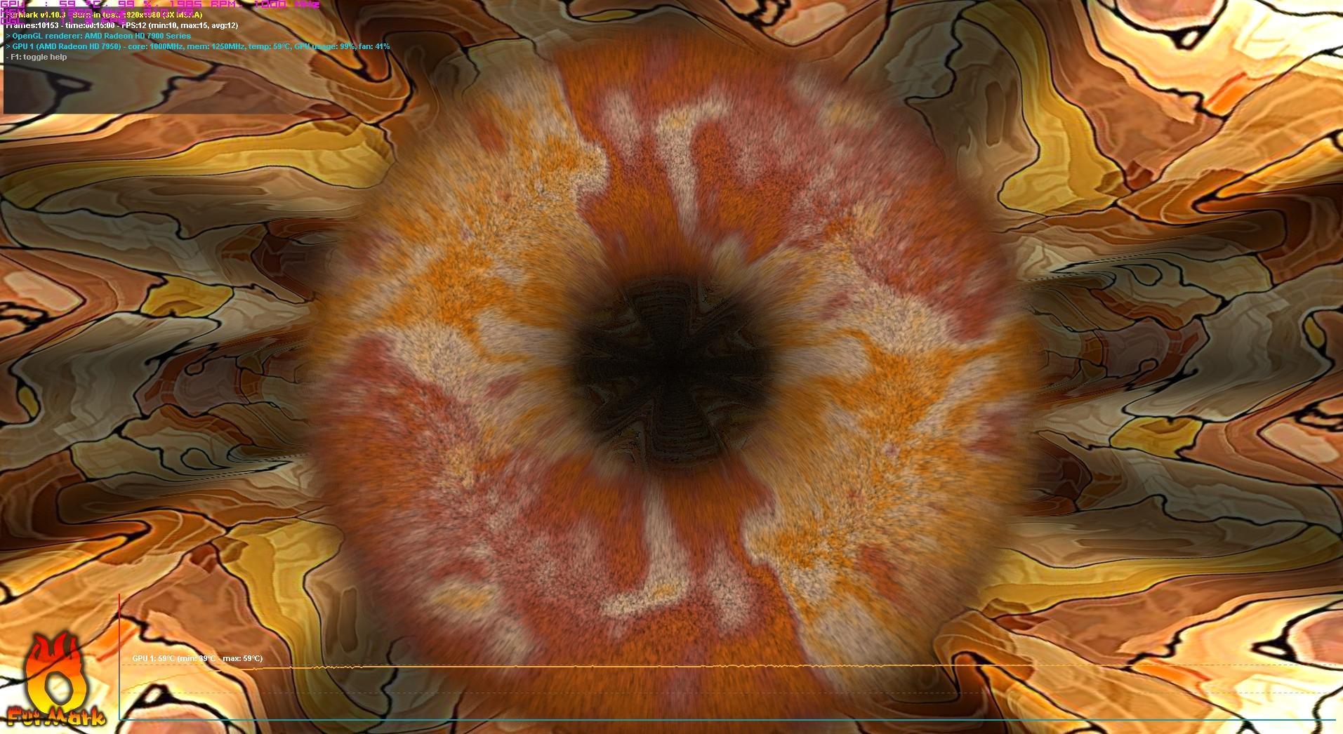

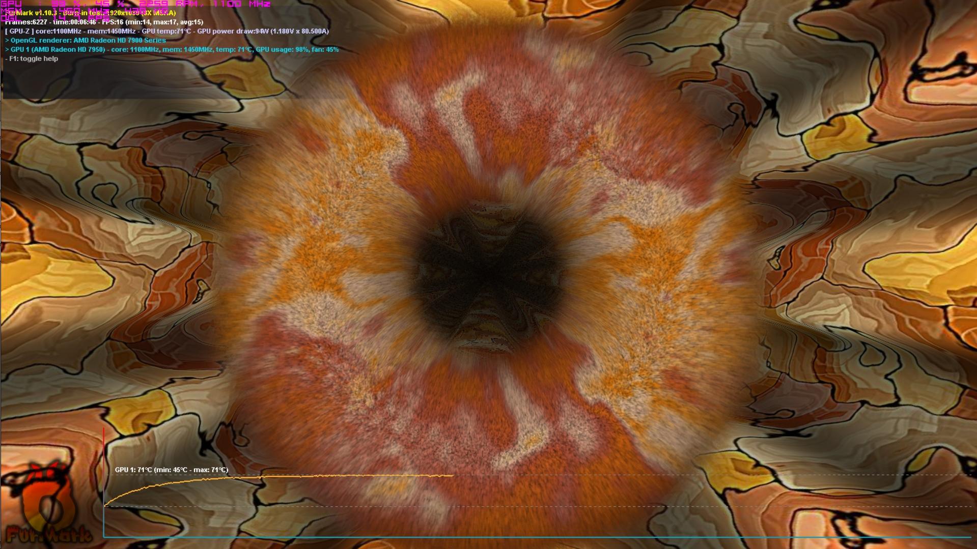

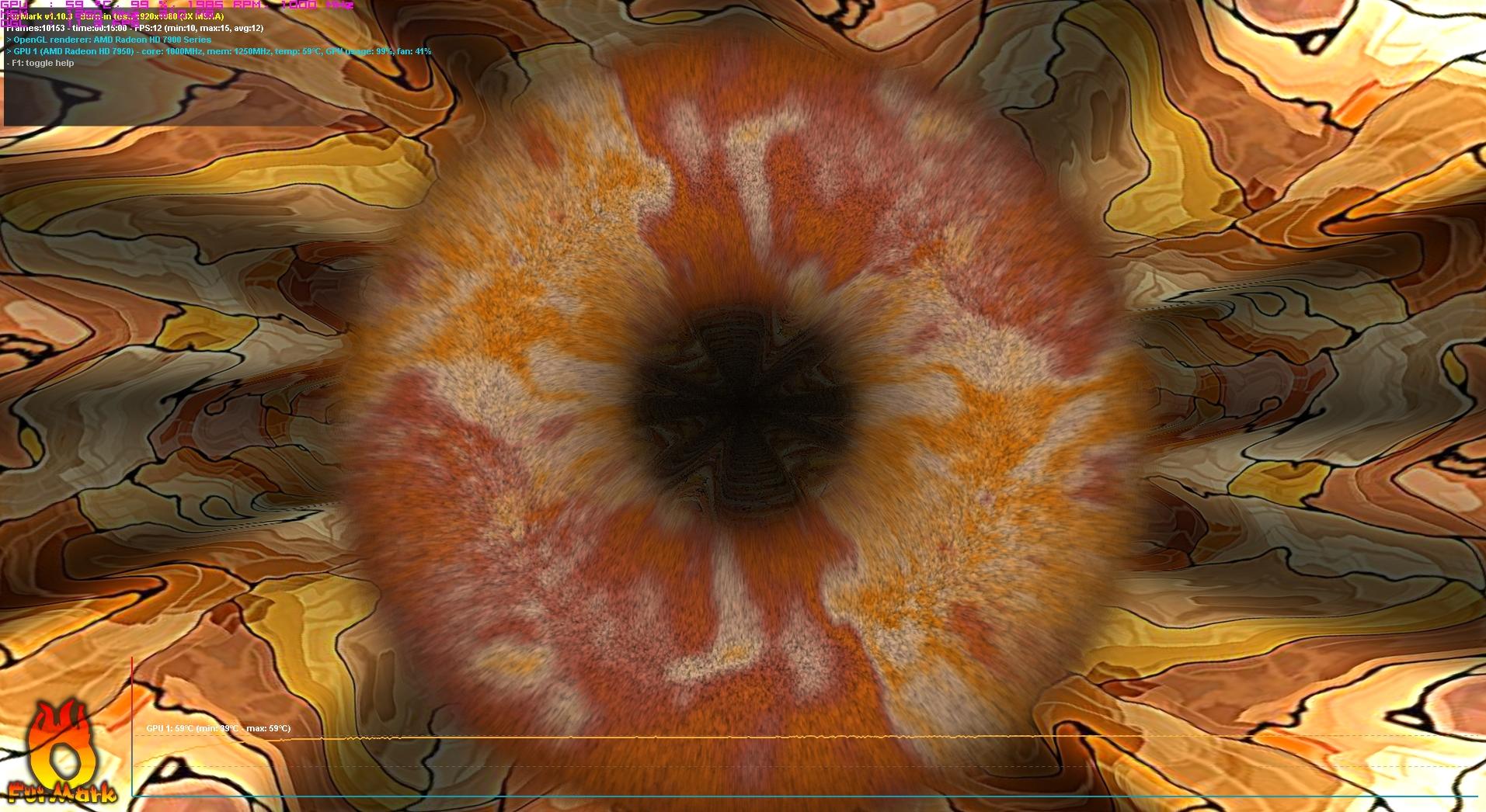

Wen ich meine Powercolor HD 7950 V2 mit dem MSI Afterburner auf +20% Power Limit stelle und etwas OC dazu gebe
Core Clock 1050Mhz; Speichertakt 1250Mhz bei 1,1 V, und dann bei FurMark einen Burn In test starte, bleibt mein Takt für ca 5 Sekunden auf 1050Mhz und dann plötzlich fällt mein Takt auf 675Mhz und fängt an wie wild hin und her zu springen von ca. 650 MHz bis ca. 750MHz geht nicht über 800Mhz und das die ganze Zeit unter FurMark ??!!
Nun lese ich Überall im Internet das man eig wen man das Power Limit auf +20% stellt das Problem eigentlich weg sein sollte , aber warum geht das bei mir nicht weg ? (habe Power limit auf +20)
Mit Standard Taktraten ist das, das gleiche da schwankt es mit Power Limit +20% auch zwischen 925 und 850 MHz ?
Könnt ihr mir sagen warum ? Überall lese ich nur Powerlimit auf +20 stellen und dan läuft alles ?

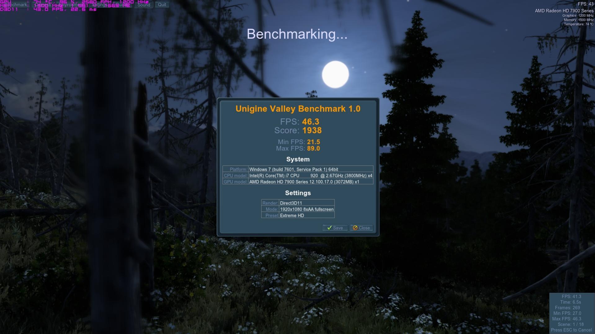

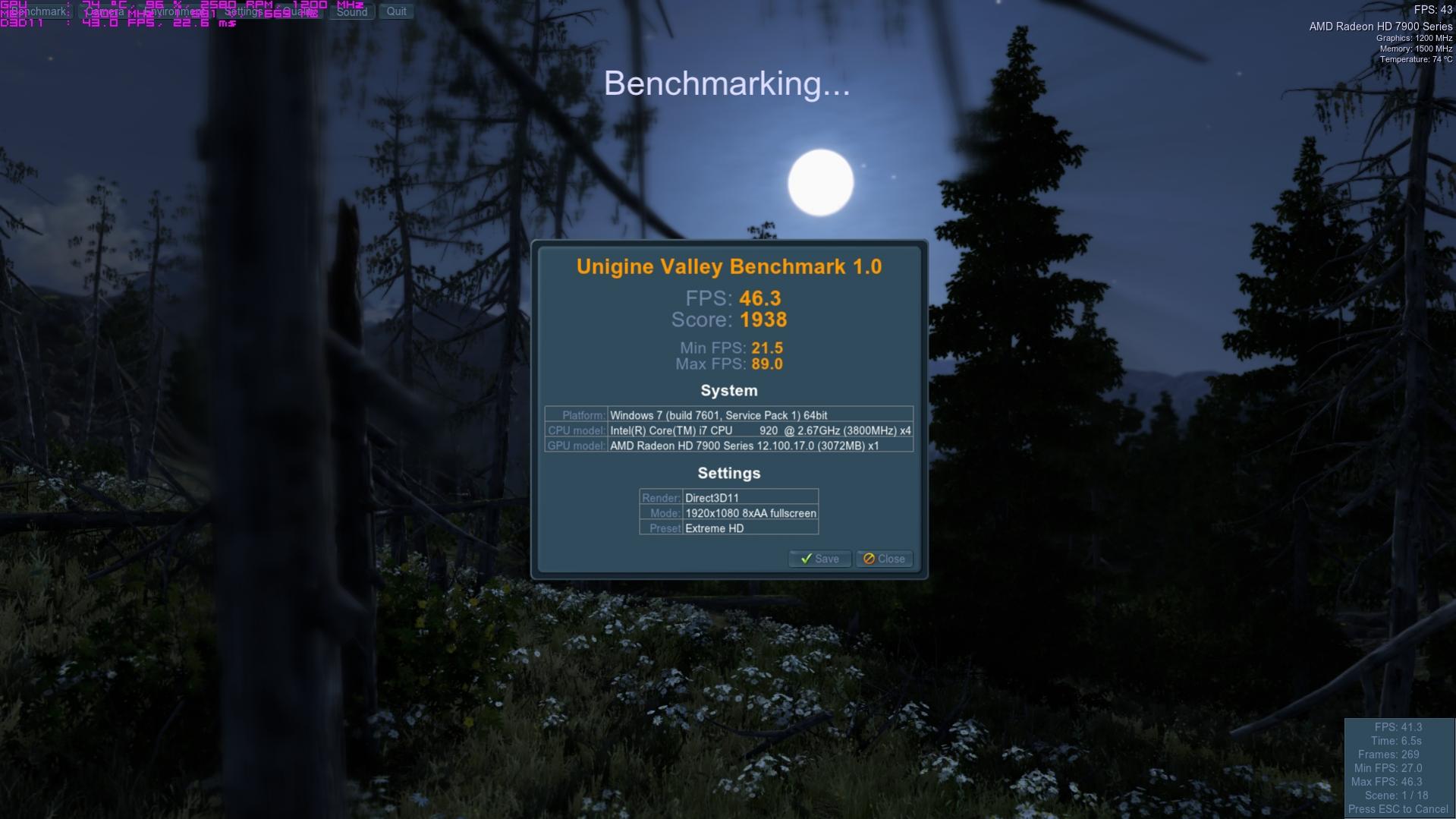

Lass doch mal Valley Benchmark laufen und beobachte den Takt, das ist sehr viel realitätsnaher als Furmark.

Bei FurMark werden die Karten von AMD/NVidia runtergetaktet da mit dem Programm durch die unnatürliche Auslastung schon einige Karten abgeraucht sind (müsste schon seit ein paar Jahren so sein)
@AngelDust 32
Ah ja, wer erzählt dir denn sowas? Wäre dem so, wäre das Programm absolut sinnlos.
