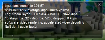

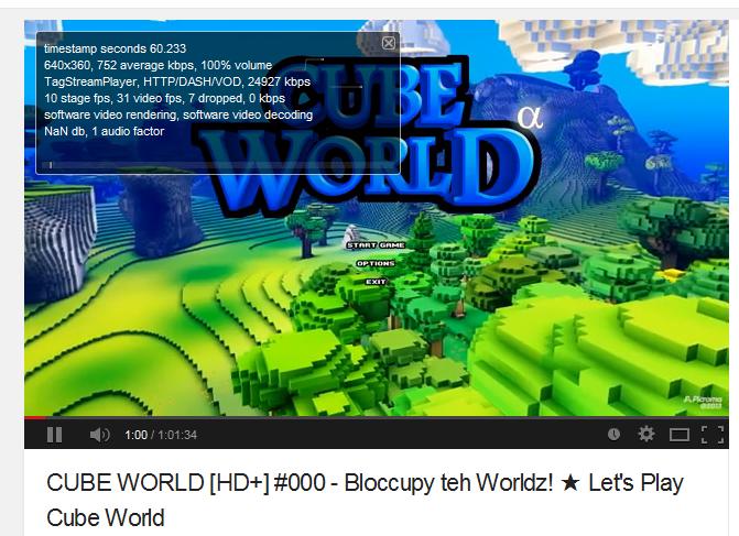

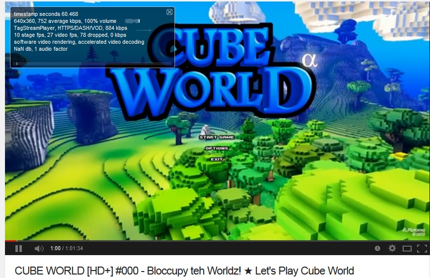

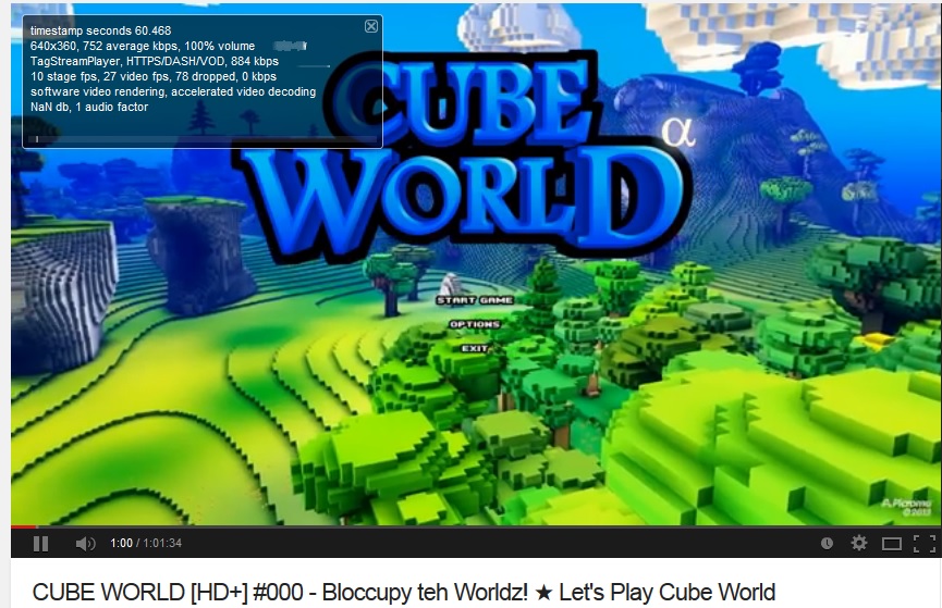

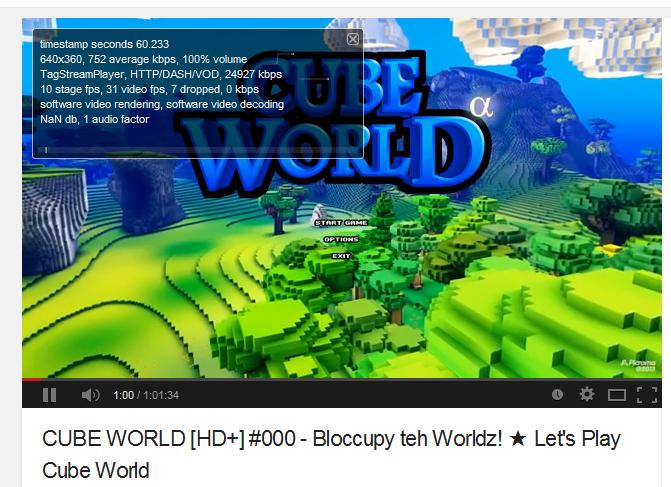

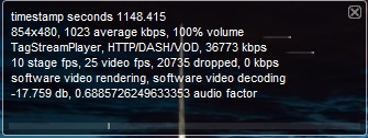

Kann es an den dropped frames liegen? Diese sind auf dem PC viel höher als auf dem Laptop, siehe Screenshots
Die 78 sind noch gering, vorhin hatte ich nach etwas mehr als 'ner Minute > 900. In Chrome mit HTML5 sind die dropped frames aber sehr gering, trotzdem ist es nicht ganz flüssig.
FPS werden wie auf dem Laptop meist mit ca. 30 angegeben.
Außerdem sind die kbps merkwürdig gering (aber nur mit Firefox und Flash!). Der PC ist per Kabel am Router angeschlossen, der Laptop wireless (mit Kabel macht der aber auch keine Probleme). Beim Laptop steht "software video encoding", obwohl Hardwarebeschleunigung in Flash und im FF aktiviert ist.

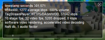

Ein weiterer Screenshot mit hoher Zahl an dropped frames nach 5 Minuten (über 5000 dropped bei 300 (Sek.) mal 30 = 9000 frames??). kbps diesmal höher.
Das kommt daher, daß der Laptop das Video in Software dekodiert, der PC aber in Hardware (siehe die jeweils fünfte Zeile der Screenshots). Wie sieht es aus, wenn du für Flash und für den Browser die Hardwarebeschleunigung deaktivierst?

Wird nach dem Ausschalten der Hardwarebeschleunigung denn im Statistikfenster wie auf deinen Screenshots in Zeile fünf angezeigt „software video rendering, software video decoding“? Ansonsten ist die Hardwarebeschleunigung nicht abgeschaltet.
Ja.
Man beachte wieder die Zahl der dropped frames. 20.735 nach 19 Minuten. Verursachen die das Ruckeln?
Die „verursachen“ das Problem nicht, sie sind aber eine Folge des Problems. Der Rechner kommt nicht mehr mit dem Decodieren des Videos hinterher und sagt dann „Ich brauche für diesen Frame zu lange. Lasse ich den mal lieber weg, das fällt einzeln nicht auf und die nächsten sind wichtiger“.
