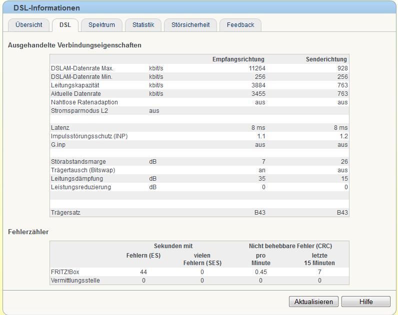

Hier ein Bild der Leitungswerte. Ich selbst habe keinen Dunst von diesem Kram :
muss ich hier irgendetwas verdecken auf diesem Bild?

Die Leitungswerte sind doch oben im Beitrag von mir.
Ja, aus den Leitungsdaten geht hervor das du immoment nur knapp mehr als DSL 3000 hast
ja also wie schon gesagt kommt da tatsächlich nur knapp 3000er dsl an. dazu nuur 7db störabstandsmarge aus empfangsrichtung (sehr sehr grenzwertig). immerhin gibt es kaum crc fehler ... also da muss definitiv ein techniker ran.

Die aktuelle Datenrate sagt 3455 KBit/s Down- und 763KBit/s Upload.
Bei der Dämpfung könnte ich nicht 100% sagen ob 35db viel sind, aber ich dachte ich lieg irgendwo um die 20db, kann ich in ~2h schauen wenn ich daheim bin.
Ja, und auch die Leitungskapazität liegt nicht weit über dem was du bekommt.
Ob 1&1 dich da jetzt auf einen anderen/schlechteren Port geschalten hat oder ob die Verkabelung einen weg hat kann ich nicht sagen.
Da müsste man vermutlich einmal vom Verteiler zum Hausanschluss und vom Hausanschluss bis zur TAE messen, dann wüsste man mehr.
