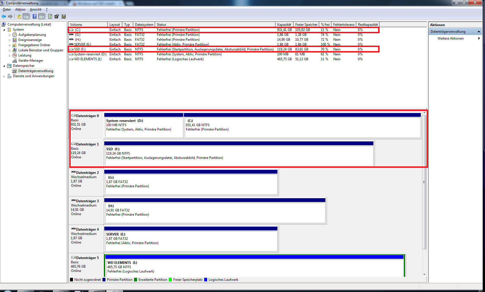

ich würde zuerst mal alles testen und kontrollieren, erst wenn du zu 100% zufrieden bist, kannst du die alte für anderes nutzen.
Erstelle ein Screenshot der Datenträgerverwaltung und hänge es im nächsten Beitrag an. Dann kann man auch entscheiden ob du bei der Installation von Windows auf der SSD alles richtig gemacht hast und auch die Bootdateien auf der SSD gelandet sind oder nicht.

Datenträger 0 ist hierbei meine Festplatte und Datenträger 1 ist die SSD
Siehst du, da hast du schon das Problem. Du hast während der Windows-Installation auf der SSD die HDD nicht abgeklemmt und wenn du nun die HDD formatierst, lässt sich dein Windows nicht mehr starten, weil die Boot-Informationen auf der 100 MB Partition der HDD liegen ;)
Du könntest die HDD jetzt abklemmen und dann mit der Windows DVD eine Startreparatur durchführen, sodass dir die Boot-Informationen auf deine SSD geschrieben werden und diese auch ohne HDD booten kann.
Die Bootpartition bzw. Bootdateien befinden sich auf der HDD - siehe System-reserviert.
Die Festplatte deaktivieren (Kabel abziehen) und dein Installationsmedium einlegen (DVD) bzw. anschließen (USB-Stick) und nun eine Systemstartreparatur durchführen.
Die Installationsroutine startet und später findest du unten links 'Computerreparaturoptionen', darauf klicken, im weiteren Fenster kommt oben Systemstartreparatur darauf klicken und es wird die Windows-Installation auf deinen Laufwerken gesucht und die auf der SSD gefunden, die Reparatur bestätigen und durchlaufen lassen bis sie als erfolgreich gemeldet wurde.
Danach deinen PC neustarten lassen, es sollte einwandfrei und problemlos ins Windows gebootet werden können.
Wenn dem so ist, PC runterfahren, die HDD wieder aktivieren (Kabel anschließen) und wieder ins Windows booten lassen. Nun kannst du die HDD formatieren.

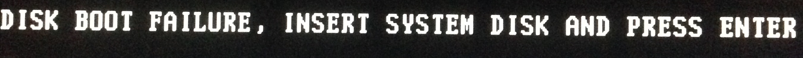

So, den hier vorgeschlagene Lösungsansatz hab ich befolgt (Windows Installationsmedium auf USB Stick erstellt, davon gebootet, Computerreparatur, Startprobleme beheben 2x ausgeführt) aber keine Besserung, ich bekomme nur folgende Meldung
Laut dem Diagnoseprotokoll wurde jedoch ein der Startmanager repariert :(

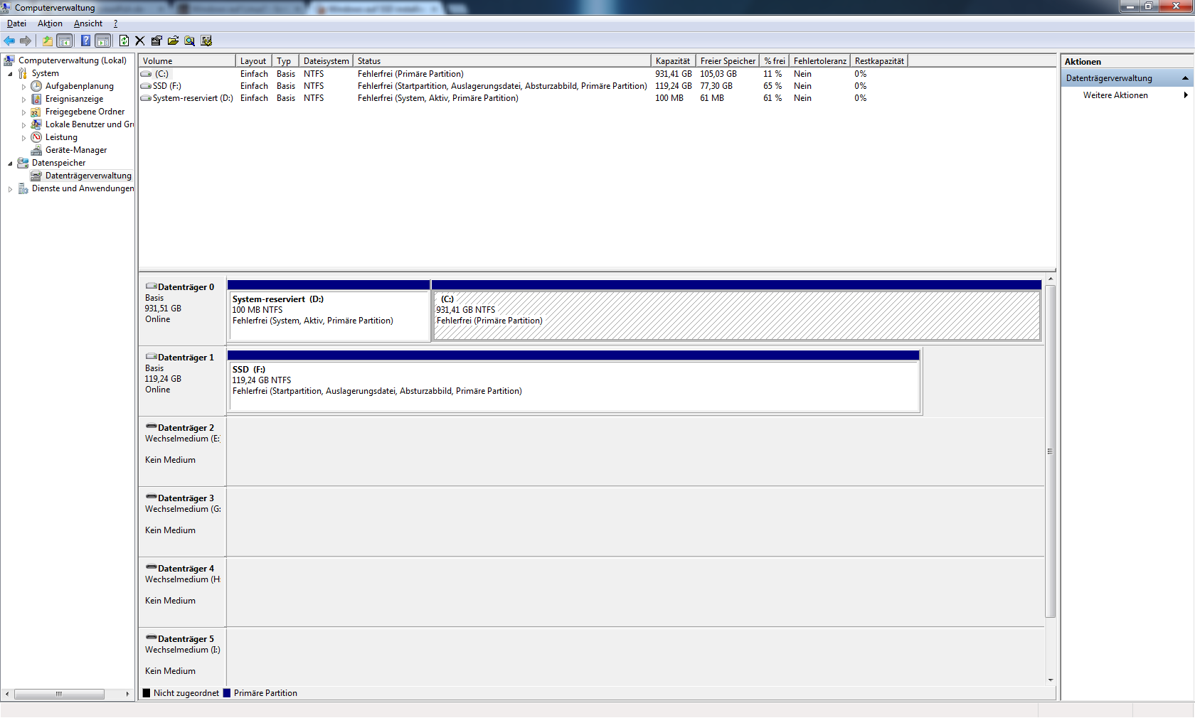

Erstell doch bitte noch einmal ein Screenshot von der Datenträgerverwaltung jetzt wo du die Systemstartreparatur durchgeführt hast und häng es im nächsten Beitrag an.
[EDIT]
Führe die Systemstartreparatur noch einmal durch. Dieses Mal bitte auch nicht nur 2 Durchläufe, sondern auch noch ein 3. und 4. mal.
Dann führe die Systemstartreparatur bitte noch einmal durch (auch ruhig 4 Durchläufe!) - wie ich bereits im vorherigen Beitrag schon im EDIT geschrieben habe.
Die HDD hattest du wie in Beitrag #11 geschrieben für die Systemstartreparatur deaktiviert (Kabel abgezogen) geschrieben gehabt?
Richtig, die HDD hab ich abgezogen und dann den PC gestartet und vom Stick gebootet.
Nach dem 2ten Mal wollte er aber keine Reparatur mehr durchführen, weil er die SSD schon als "wiederhergestellt" markiert hat und direkt die Reparatur beendet hat
Mhm, du bist dir aber sicher, dass du die Kabel bei der HDD für die Systemstartreparatur abgezogen hattest?
Ist nämlich ungewöhnlich, dass nach erfolgreich gemeldeter Systemstartreparatur der nächste Bootvorgang bei immer noch nicht vorhandener (deaktivierter) HDD mit der von dir geposteten Fehlermeldung quittiert wird.
Könnte es sein, das hier noch die "Aktiv"-Markierung der SSD fehlt?
Hab jetzt die Partion als "aktiv" markiert und die Reparatur nochmals durchlaufen lassen; was von beidem Jetzt den Erfolg gebracht hat kann ich nicht sagen, aber es funktioniert!
