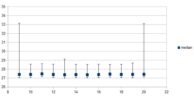

Hmmm, würde es sich bei der Problematik nicht anbieten, per MAX() / MIN() jeweils Höchst- und Mindestwert für eine Position zu ermitteln und dann aus den beiden Punkten die Streuung abzulesen? Oder möchstest du die Verteilung aller Punkte über den Differenzbetrag sehen?
Ja Min / Max, Pivot-Tabellen, Standardabweichungen
All das ist schön und für die Meisten auch nachvollziehbar. Nur habe ich einen Kunden der so nicht "tickt" und sagt "zeigen Sie mal". Mit drei Werten, die richtig wären, ist es schwierig. Trotzdem danke.
Aber der Hinweis Streuung ist gut, da gibt es ja noch andere Diagrammvarianten .
Median von den Werten und Min-Max als Abweichung durch "Fehlerbalken" für die Datenreihe.
Sollte jedem verständlich sein, was damit gemeint ist.
Musst halt dafür den Median berechnen und Max - Median und Median - min für die Abweichung.
Du hast bei der Diagrammerstellung die Möglichkeit, festzulegen, ob eine Reihe in einer Zeile oder einer Spalte steht.
In deinem Beispiel musst du Zeile wählen, da die x-Werte in einer Zeile stehen und die jeweiligen y-Reihen auch. Dann sollte es auch klappen.
Oder doch lieber gleich auf Streuungsbalken zurückgreifen.
