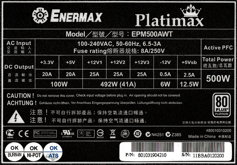

Zum Vergleich ein Platimax 500W von Enermax schafft 25A auf jeder einzelnen 12 Voltleitung
das wären doch dann insgesamt 50 Amper mal 12 = 600 (Real)watt? Wie soll das gehen bei nem 500 Watt Netzteil? Oder rechne ich da falsch? Mein Wissen was Netzteile angeht ist noch auf dem Stand von 1-Schienen-Netzteilen. Da wusste ich wenn z.b. ein Enermax365 26 Amper hat dann rechnet man 26 mal 12 = 312 (real)Watt). Wie rechnet man dann bei aufgeteilten Schienen?

Die beiden Rails können mit je maximal 25A belastet werden, aber zusammen eben nur mit z.B. 500W, wobei gute Netzteile auch mal etwa mehr vertragen. So ein Chinaböller schafft dagegen meist nicht einmal die angegebene Leistung. 31A * 12v wären auch nur 372W und für ein 450W Netzteil ist das ein geringer Wert für die 12V Schienen, bei den aktuellen Netzteile kann man dort fast die ganze Nennleistung abnehmen. Das zeigt schon, dass da eine sehr veraltete Technik verbaut ist. Das zeigt sich auch an der Passiven PFC, die normalerweise nur bei uralten Netzteilen vorhanden ist, deren Wirkungsgrad meist so mies ist, dass sie eigentlich in der EU gar nicht mehr verkauft werden dürften.

Das Platimax 500W hat sogar drei 12V-Schienen und somit nach deiner Rechnung gar 750 Watt allein auf 12V... Allerdings ist der 12 Volt-Bereich mit einer 492 Watt-Sicherung (Begrenzung) versehen - vgl. specs-1.jpg. Das gesamte Netzteil auf 500 Watt limiert. (Bevor jetzt das Gemecker losgeht: Ich weiß, dass da noch Sicherheitsfaktoren drinnen stecken und man das NT auch mit ~600 W belasten kann. Dies wäre aber außerhalb der Spezifikation und geht zu Lasten der Lebensdauer und/oder Temperatur (je nach Absicherung des NT sollte dann ein Pulverlöscher bereitstehen))
Bei einem Enermax Platinum brauchst Du sicher keinen Pulverlöscher, das dürfte die nötigen Schutzschaltungen enthalten.
