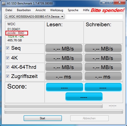

Sobald ich aber AS SSD Benchmark starte, bekomme ich einen Fehler angezeigt.

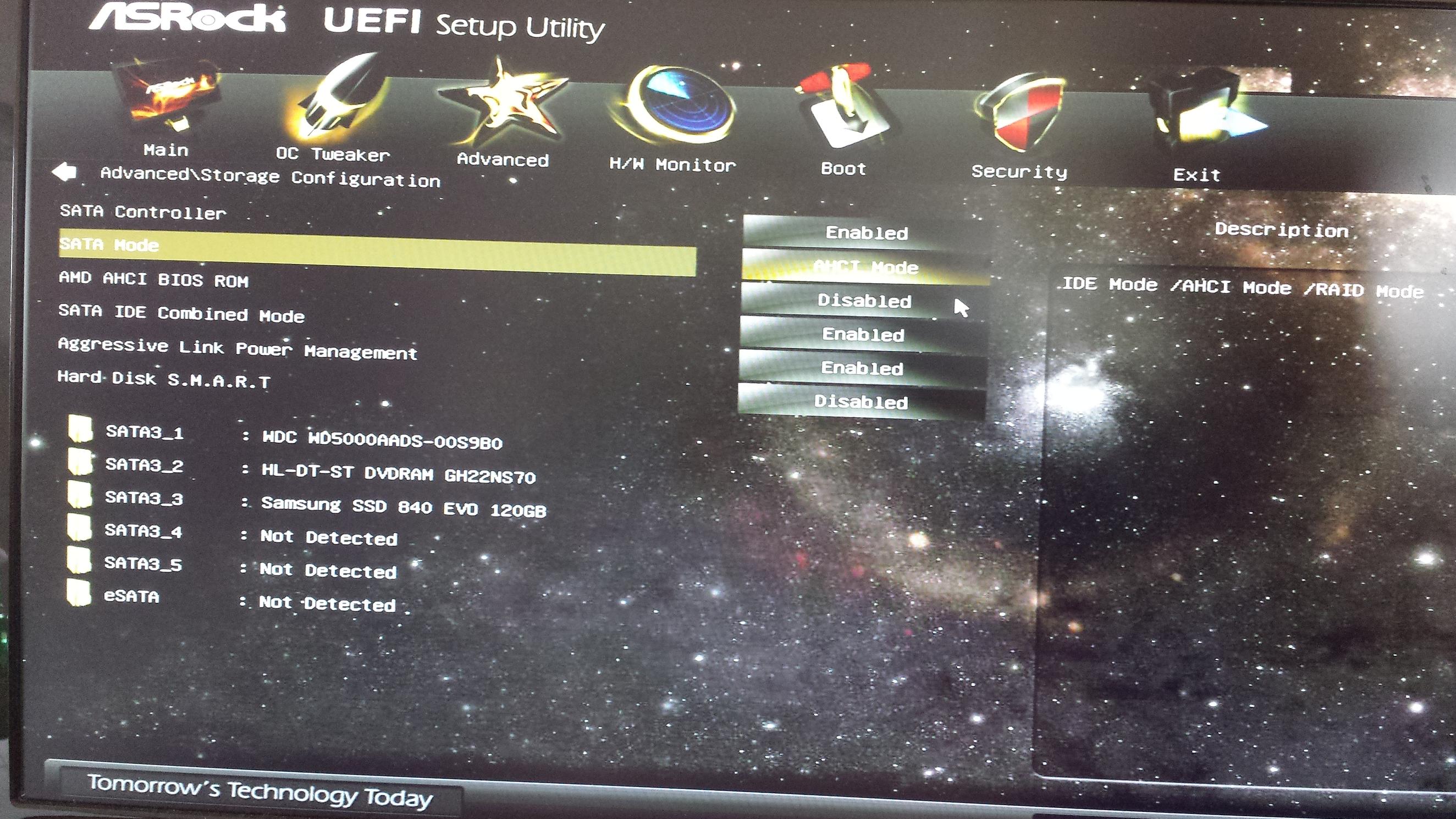

Also habe ich ein wenig nachgelesen und herraus gefunden das ich im BIOS auf AHCI umstellen muss.
Also den Rechner runter gefahren und ab ins Bios:
Nachm speichern und neustarten, wird das Betriebssystem nur halb geladen, startet neu und ich bin im Windows Startcentrum wo man 2 Optionen zum Windows-Hochfahren hat. Normal und repparieren (oder ähnlich) beim normalen Hochfahren fängt alles wieder von vorne an, bei der anderen Option braucht er so lange zum Fehler finden das ich abgebrochen habe.

Die SSD ist an IDE angebunden gewesen daher geht der Bench nicht.
Dein AHCI Bios Rom ist disabled , könnte auch damit zu tun haben das die SSD zu Beginn an nicht gefunden wurde.
Nachträglich auf AHCI zu stellen ohne vorher erst den passenden dazugehörigen AMD AHCI Treiber einzubinden geht hier auch schief.
Stells im Bios wieder zurück und installiere mal den Treiber AMD all in 1 driver ver:12.3 von der Homepage.
Die Registry Tricks werden hier vll. nicht weiterhelfen weil er einen anderen Chip verwendet.

Der Benchmarks läuft auch im IDE Modus, so ist das nicht.

Wieso den AMD Treiber, er hat ein 700er Chip Motherboard, da würde ich den AMD Treiber sowieso nicht verwenden und wenn der den MS AHCI Treiber (MSAHCI oder STORAHCI ab Win8) auf Boot=Start stellt, dann geht das, der funktioniert mit allen AHCI konformen SATA Host Controllern. Dazu muss man nicht einmal in die Registry, einfach eine cmd.exe als Administrator starten und eingeben:
sc Config msahci Start=Boot

Habe die SSD angeschlossen (vorher auch als NTFS vormatiert) und im Boot Menü AHCI ausgewählt.
Betriebssystem auf die SSD und nachträglich die HDD dran. Jetzt passt alles und ich nutze die HDD für Spiele und Daten.
