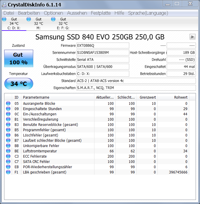

ich habe eine nagelneue SSD Samsung 840 EVO 250GB.

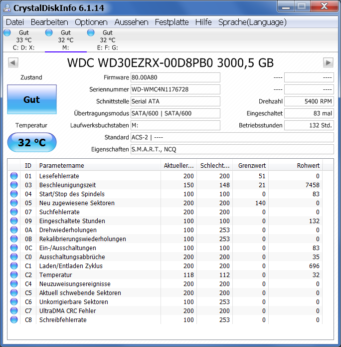

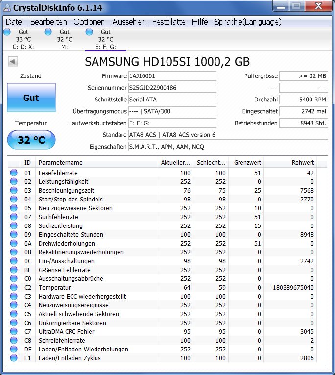

1TB Festplatte Samsung HD105SI
3TB Festplatte WDC WD30EZRX

schaut gut aus
An der SAMSUNG 1TB unbedingt das Datenkabel austauschen, wegen UDMA CRC Errors in masse.
ja, da hatte ich mal ein Kabelproblem.
Der Fehlerwert steht schon lange da.
Ändert sich aber nicht mehr.
Kann man den löschen?
weiß nicht warum, aber seit 2 Tagen startet der Rechner immer einwandfrei.
Wenn das Problem nochmals auftritt, werde ich testweise die Platte mal abstecken.
