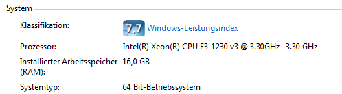

Mein PC:
Windows 7

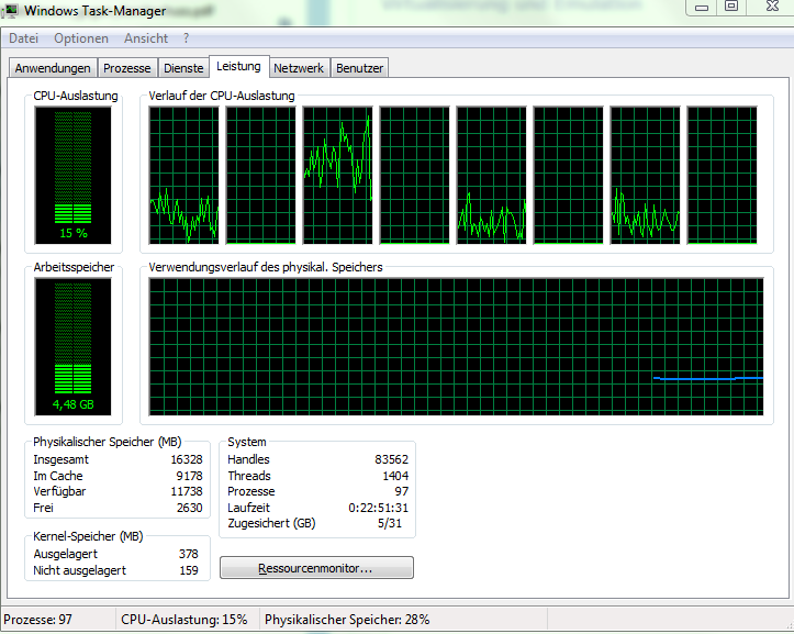

So, wie ich das sehe, werden schon alle Kerne genutzt. Eventuell ist aber deine Festplatte der Flaschenhals. Wie ist die denn ausgelastet?

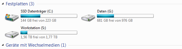

Das Programm ist auf der SSD installiert, damit die Perfomance gut ist.
Gespeichert werden die Daten aber auf einner HDD, die aus zwei Partitionen besteht.

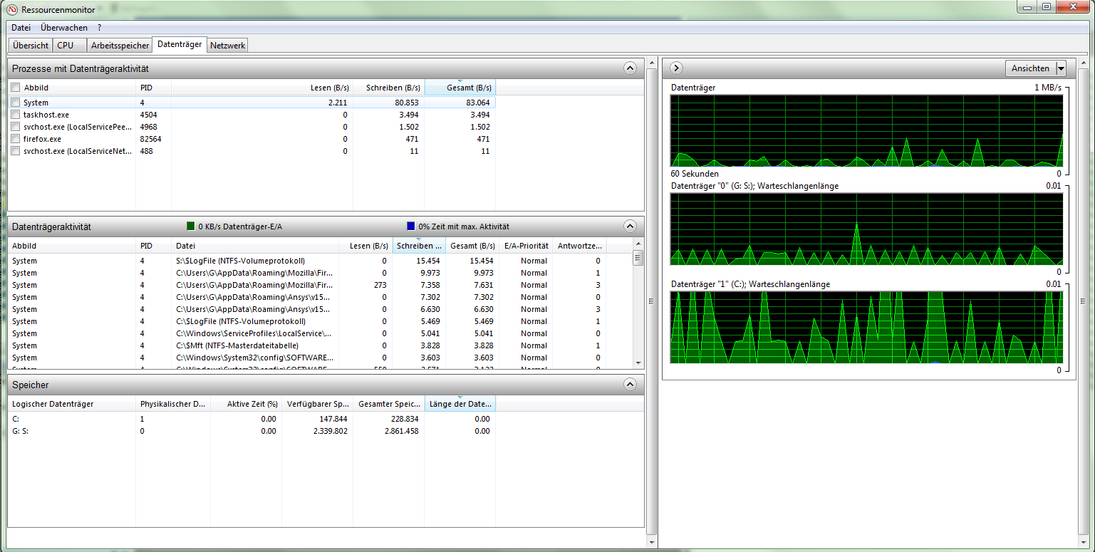

Wie groß ist die Datenmenge die da auf die HDD geschrieben wird?
Das Temp Verzeichnis liegt hoffentlich auf der SSD und nicht auf der anderen Partition?
Guck doch mal im Ressourcenmonitor, wie die Festplatten ausgelastet sind.
Ich habe bei Videoencodierung oft das Problem, daß das Schreiben der Zieldatei eine schnellere Wandlung verhindert.
Hallo Visceroid,

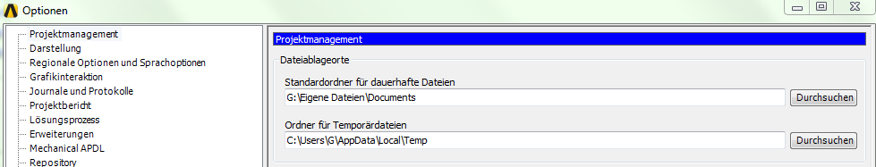

die maximale Datenmenge pro Simulation beträgt 3 GB.
Und das Temp-Verzeichnis befindet sich auf der SSD.

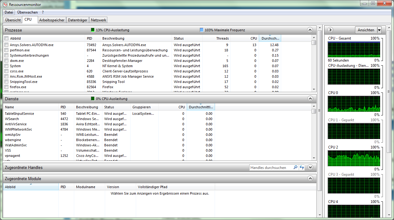

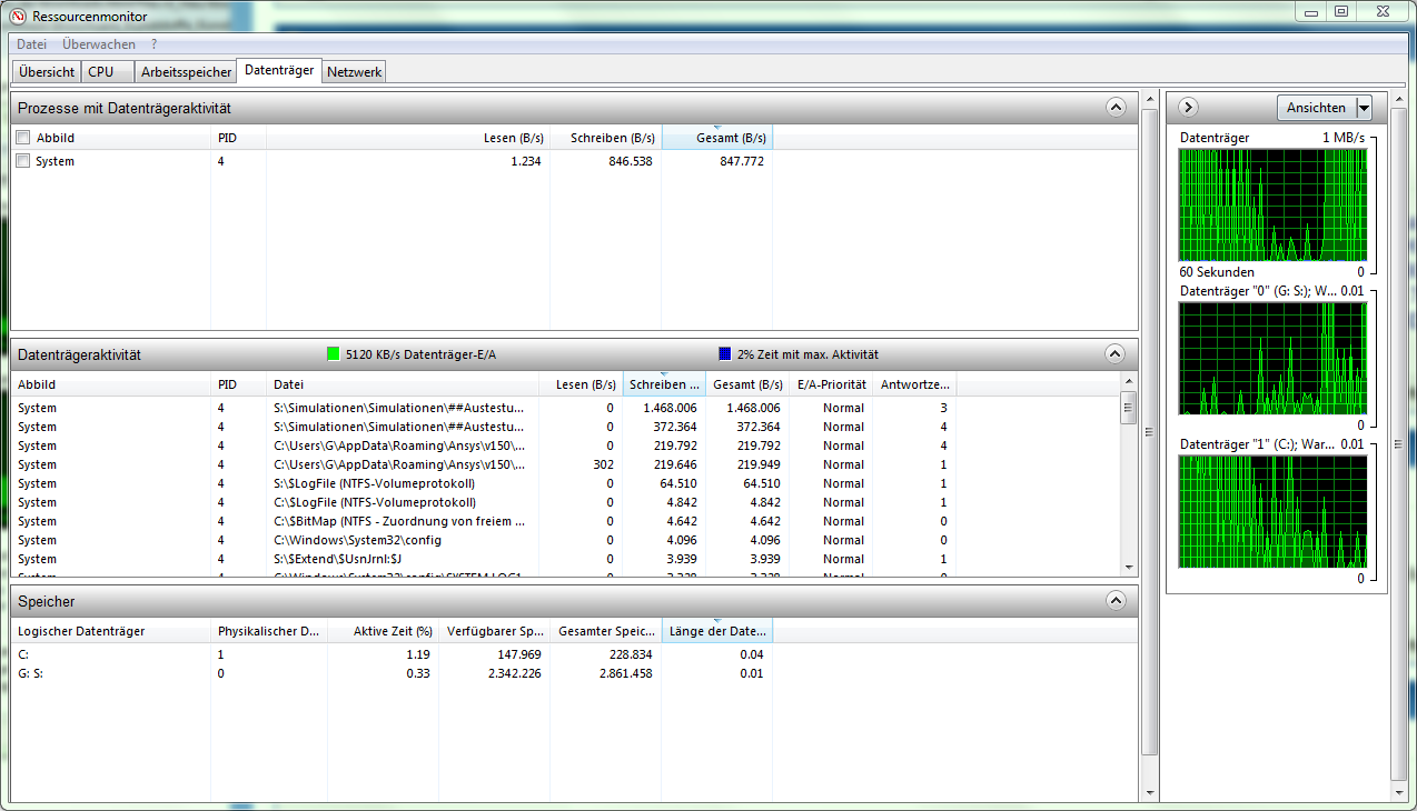

@miac:
Kannst du damit was anfangen?
Was meinst du damit?
Er meint: wenn die Platten langsamer schreiben als die CPU liefert kann es dadurch zu Verzögerungen kommen.
Zu deinem Problem: wenn die Auslastung der Platten nicht steigt, sollte es nicht an der HDD liegen - 1,4MB/sek ist nicht gerade viel :)
Davon ausgehend wirst du die Platten wohl ausschließen können.
Zum Test kannst du ja mal das Ausgabeverzeichnis auf die SSD legen. 3GB sind dort ja locker noch Platz ;)
Zum Multithreading: wie lange dauert die Berechnung eines Projekts? Multithreading, wenn korrekt unterstützt sollte auf jeden Fall eine Geschwindigskeitssteigerung bringen.
Wenn das Projekt selbst jetzt nur einige Sekunden berechnet kann es schon sein dass er mit Multithreading mehr Aufwand als Performancegewinn hat.
Ja sehe ich auch so.
Um es genauer zu sehen, müsstest du im letzten Diagramm den rechten Diagrammbereich größer machen. Da gibt es dann eine blaue Kurve, die die Maximalauslastung zeigt. Wenn du dann simulierst, kannst Du schauen, wie die Datenträger ausgelastet sind.

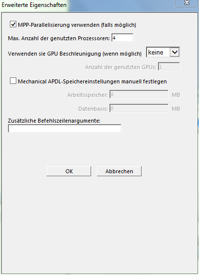

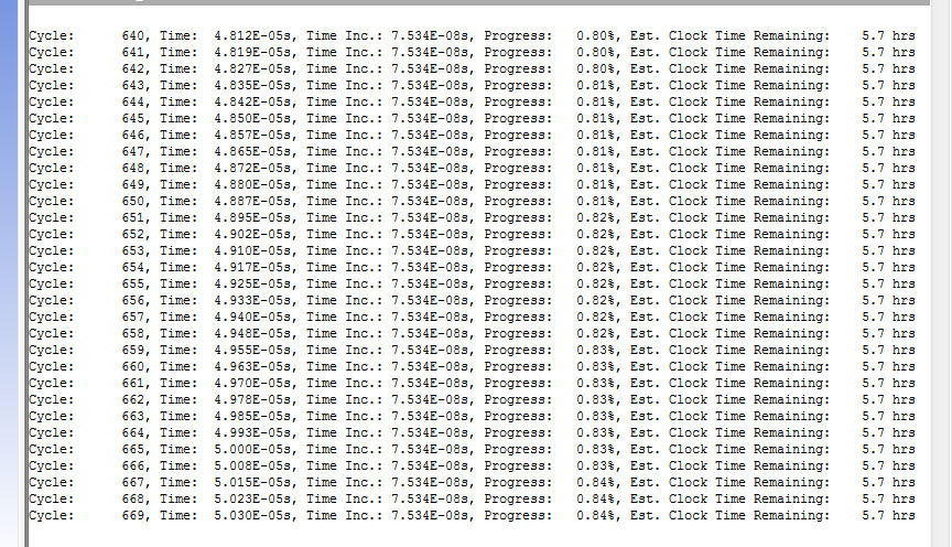

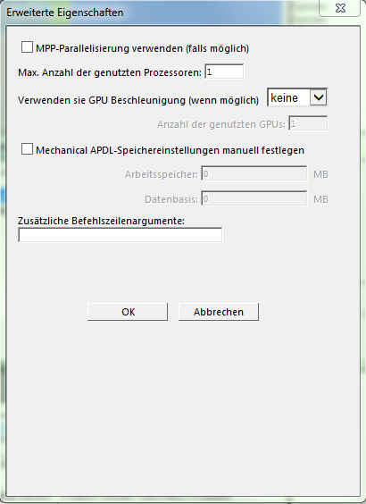

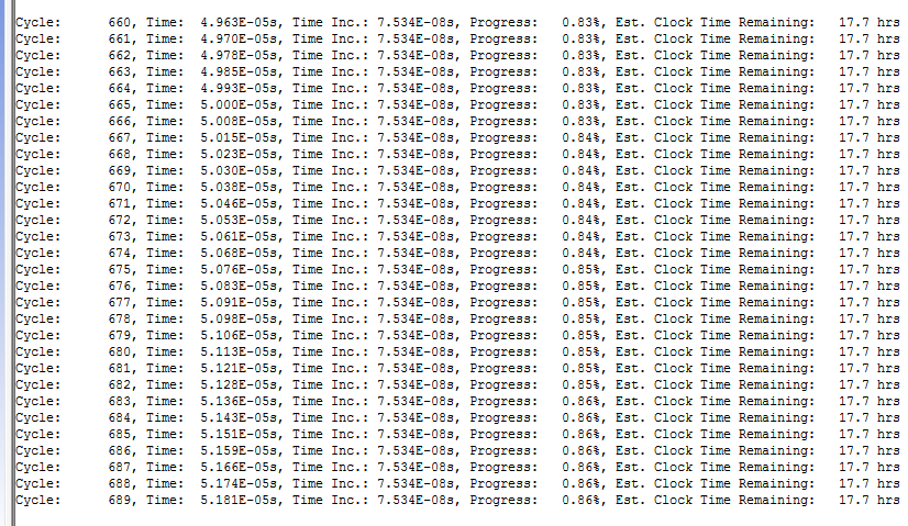

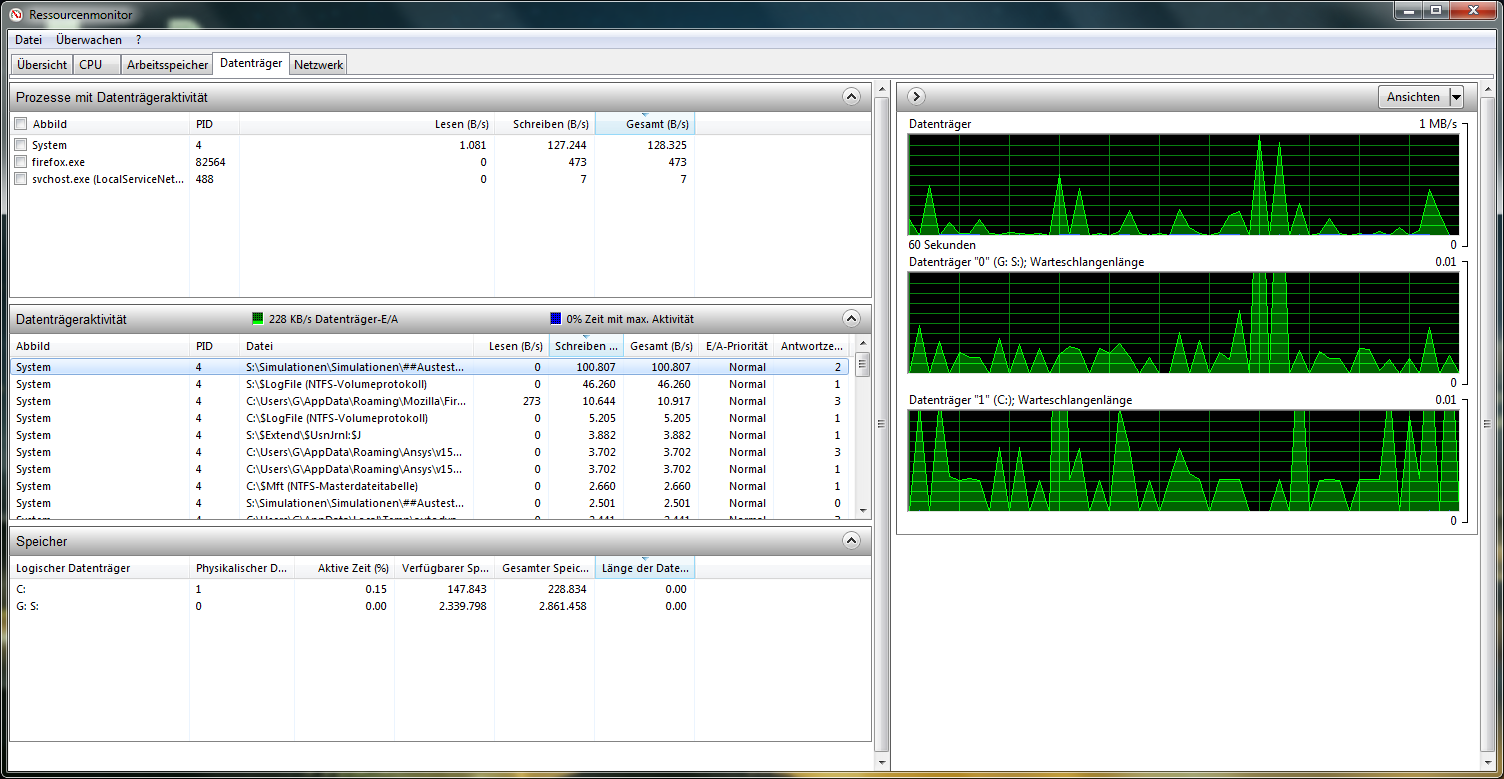

Also der Geschwindigkeitsunterschied ist eigentlich ziemlich deutlich (im jeweils dritten Bild ist ganz rechts die zu erwartende verbleibende Rechenzeit zu sehen):
Berechnung mit Multithreating:
Berechnung ohne Multithreating:
Without Multithreating Ansys.PNG Datenträger ohne MT.PNG Solution ohne MT.PNG
Den Tipp die SSD als Speicherort zu wählen habe ich beherzigt, leider kein Unterschied...
Genauso wenig Unterschied bringt es, wenn ich anstatt 4 Kerne 2,6 oder 8 Kerne auswähle.
Es dauert immer ungefähr das vierfache der Rechenzeit ohne Multithreating.
Meintest du das so wie ich es gemacht habe? Ich habe die Diagramme einfach gestreckt. Aber eine blaue Kurve kann ich nicht sehen.
(Ist die Auslastung vielleicht zu gering?)
