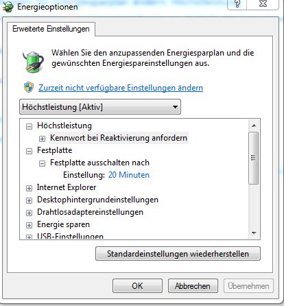

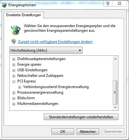

versucht in den Energiespareinstellungen Nach diesen beiden Anleitungen: LINK
LINK
Nochmal das LPM zu deaktivieren, bzw LPM auf "HPIM only" zu stellen, leider sieht das ganze im Gerätemanager bei mir so aus:
bzw. so:
Sprich: diese einstellungen existieren nicht...

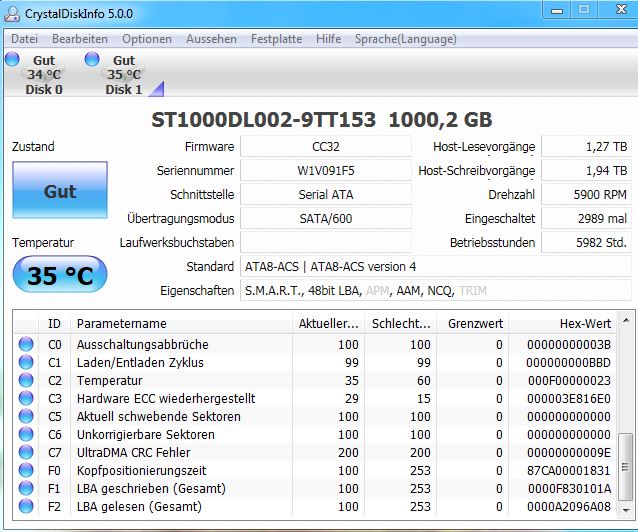

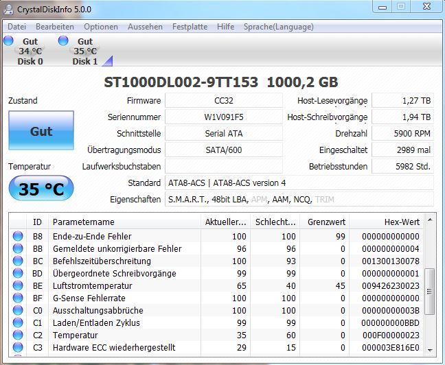

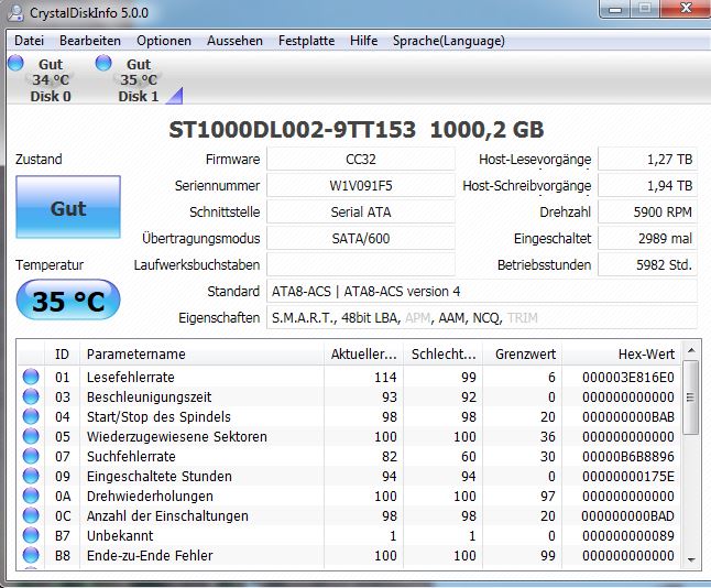

Um zu der betreffenden Platte eine Abschätzung geben zu können, wäre es vielleicht sinnvoll, wenn du uns den Screenshot von CrystalDiskInfo nicht vorenthältst und vielleicht auch die Platte mal mit den SeaTools for Windows testest. SMART Test dürfte erstmal reichen.
Edit: Keine Hektik ;)
sry, du hast so schnell geantwortet das ich gerade noch am Bilder machen bin *gg* moment bitte noch^^
SeaTools muss ich eben noch downloaden
€: am startpost angehängt, SeaTools laden....
Leider ist die Internetleitung mal wieder eher aus Bambus denn aus Kupfer -.-
€: SeaTools SMART-Test sagt "Bestanden"

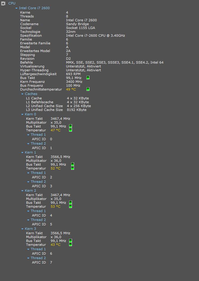

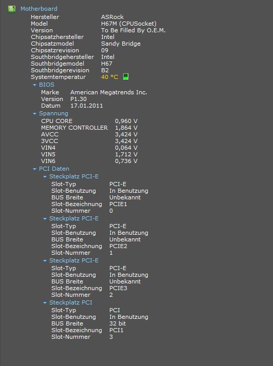

Öhm Core i7-2600? das müsste Sandy-Bridge sein soweit ich weis...
Welcher Chipsatz? Die erste Generation hatte einen Hardwarefehler, welcher früher oder später zu einem Defekt des SATA-2 Controllers führt (der SATA-3 Controller sollte fehlerfrei sein).
oh mist, das weis ich nun nich mehr, ich lade einfach mal das Foto von Speccy hoch....
Aus der readme.txt im Intel Ordner (google sagte mir da sind infos drin *gg*)
* Product: Intel(R) Chipset Device Software
* Release: Production Version
* Version: 9.2.0.1015
* Target Products: Intel(R) 6 Series/C200 Series Chipset Family
* 2nd generation Intel(R) Core(TM) processor family
* Date: October 04 2010
Hast du die genaue Bezeichnung vom Mainboard? Darüber findet man die Information über den Chipsatz am einfachsten. Entscheidend ist vor allem die Revision des Mainboards (bzw. des Chipsatzes), da die fehlerhaften Chipsätze von Intel alle überarbeitet und in einer neuen Revision verkauft wurden.
Ist das nützlich? (ich sehe gleich nochmal genauer im www nach)
Wenn die Ausgabe von dem Tool stimmt (da hab ich immer etwas meine Zweifel), dann wäre es das fehlerhafte B2-Stepping: der Fehler wurde erst im B3-Stepping behoben.

Meine Aussage war grundsätzlich auf die Tools bezogen - manche Sachen sind sehr einfach auszulesen, die Chipsatzrevision ist jedoch schon schwieriger und muss daher nicht unbedingt stimmen. Wenn du auf dem Mainboard keinen zusätzlichen Hinweis für den Namen bzw. die Revision findest, dann würde ich fast mal der Ausgabe von dem Tool glauben: demnach wäre dein Mainboard vom Fehler betroffen. Hast du noch einen SATA-3 Anschluss frei? Wenn ja, dann schließ die HDD mal an diesen an.
