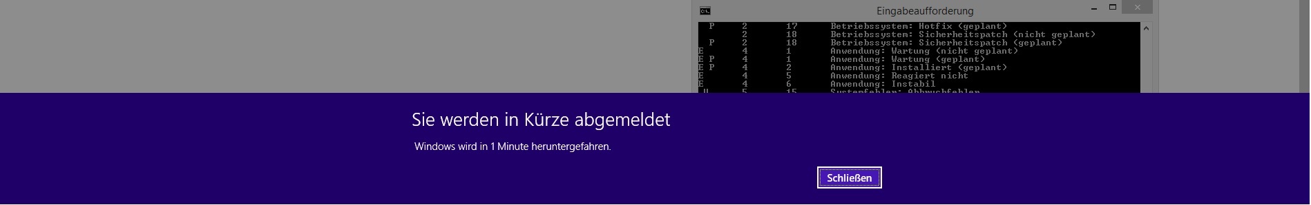

Nun stört mich bei Win8 die Fehlermeldung, die einfach jedes mal alles überdeckt.
shutdown -s -t 3600 -p???????????????????

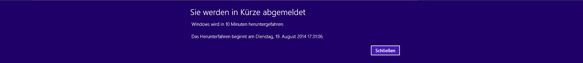

Jaja, das weiß ich schon längst...
Dann bekomme ich eine 10Minuten bevor er runterfährt...
Ich möchte, dass er sich einfach runterfährt, ohne dass er eine dicke Meldung auf den Bildschirm klatscht und alles überdeckt....

Ich möchte schon den Timer haben, nur möchte ich keine Meldung bekommen wie diese hier Unbenannt.jpg
