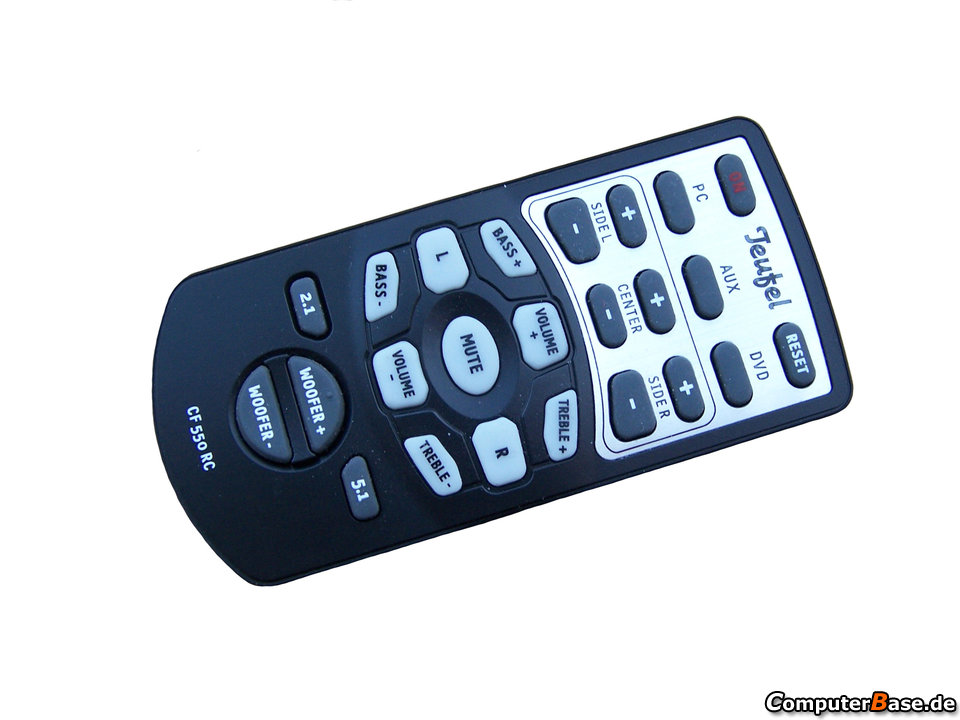

Sofern ich das richtig verstanden habe, musst Du auf der Fernbedienung den "2.1 Knopf" für Stereo mit Subwoofer drücken, oder den "5.1 Knopf" für den Upmix auf alle Boxen.

Hast du beim Musik abspielen schon auf die "5.1" Taste gedrückt?
