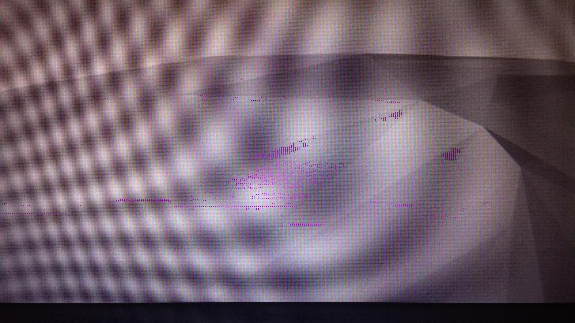

Hallo Leute
Seit ein paar Tagen hab ich bei bestimmten Bildern und Videos vereinzelt rosafarbene Pixel auf dem Monitor. Sie sind völlig Unabhängig vom Monitor, sie bewegen sich mit den Bildern und Videos.
Sie treten auch meistens nur auf hellen, nicht farbigen Flächen auf.
Folgendes kann ich bereits auschließen:
defektes Kabel
Defekt der Grafikkarte (hab das ganze auf einem anderen Monitor versucht da hatte ich keine rosafarbenen Pixel)
Defekter DVI-Eingang am Monitor (bei HDMI kommen die Pixel ebenfalls)
Also kann ich mir nur noch vorstellen dass entweder alle Video-Eingänge kaputt sind oder generell der Monitor im Eimer ist.
Oder wisst ihr wie man sowas beheben kann. Kann es sein dass eventl. die Helligkeit, Kontrast oder Farbe falsch eingestellt ist?
Hoffe auf baldige Antworten
Mit freundlichen Grüßen
Markus

Also was ich noch vergessen habe die Pixel verschieben sich mit dem Bild. Wenn ich das Bild wo hinschiebe dann verschieben sich die Pixel mit dem Bild. Wie das mit den Werkseinstellungen geht weis ich nicht.

Noch eine Interessante Info:
Während ich den Kontrast des Bildschirms ändere, verschieben sich die Pixel ebenfalls!

Oke grafikkarte kann ich definitiv ausschließen....bild vom lappi meiner schwester auf den monitor übertragen und wieder die rosa pixel zu sehen.
