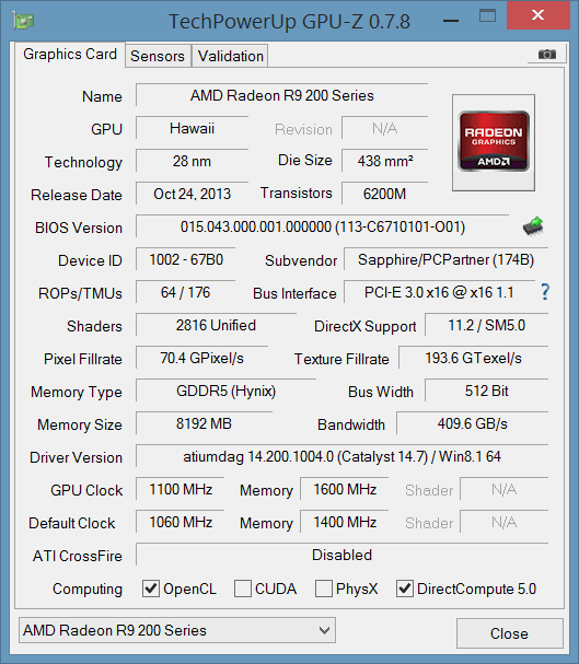

Habe die Sapphire Vapor-X Radeon R9 290X Tri-X OC, 8GB GDDR5
Frage habe meine auf 1100 MHZ GPU Clock und Memory 1600 MHZ , ihr redet immer von Memory Clock von 5640 MHZ , muß ich meine dann * 4 rechnen oder wie kommt ihr auf 5640 MHZ.
